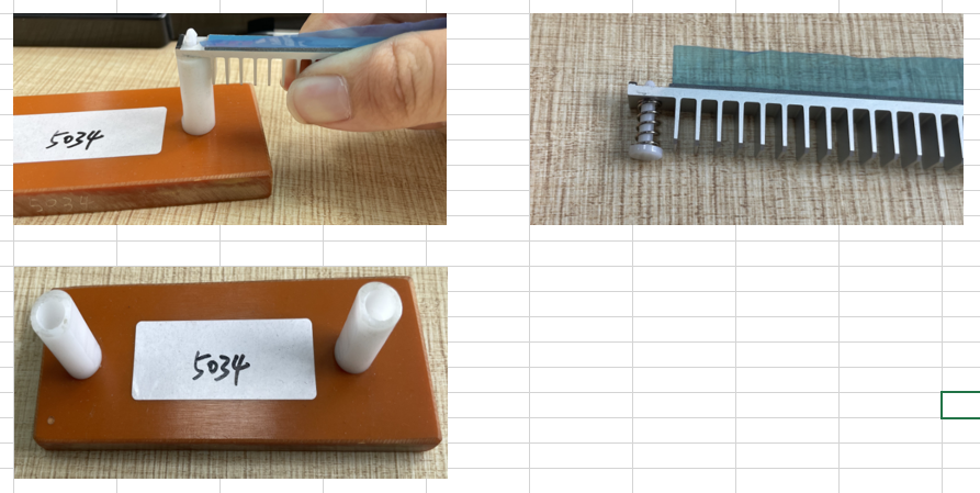

求助大神: 穿胶钉治具怎么设计成通用的
发表于 2023-8-21 14:07:51 | 显示全部楼层 |阅读模式
1.穿胶钉治具要素:中心距、柱子内外径、深度。
2.设计要素:胶钉大小影响柱子内径,散热片避位大小影响柱子外径,胶钉长度影响柱子深度。三者的规格都比较多、杂。
3.本人的想法是通过柱子攻牙锁无头螺丝调节深度,由于牙纹有固定外径的,散热片没有对应的避位大小从而验证失败。。。。更不用说调节中心距了。
有大神给出一个完美设计方案吗,满足内外径的条件下,可以调节深度与中心距吗?详情看附件

发表于 2023-8-21 16:13:16 | 显示全部楼层
可以
发表于 2023-8-22 11:56:18 | 显示全部楼层
要有定位基准
发表于 2023-9-9 11:55:56 | 显示全部楼层
