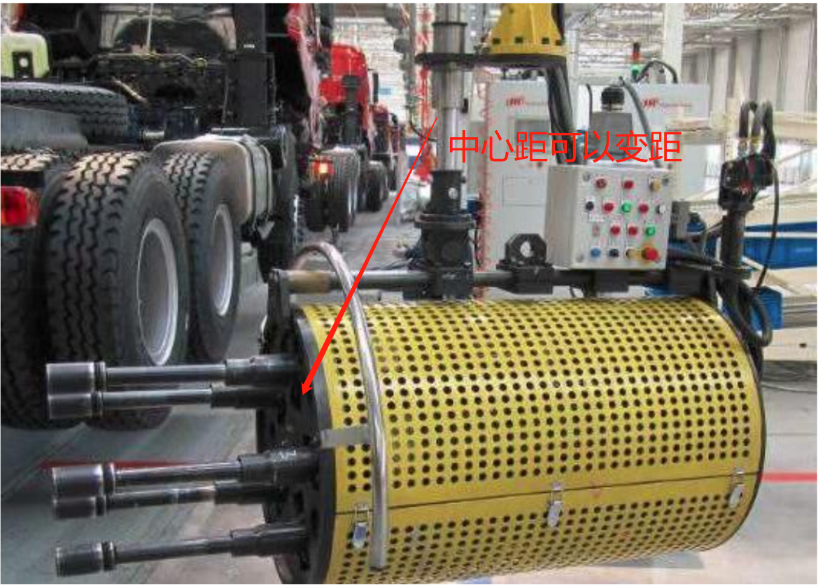

大家好,我想咨询一下各位,我这边目前需要一款五轴螺栓拧紧轴,是打商用车轮胎的,但是轮胎车型有几种,中心距不同,甲方那边给了个范围,变距大概就是50mm左右,我想请问一下,有没有搞过变距五轴拧紧机的,里面的变距机构大概是什么结构啊,感谢大家❗

 楼主| 发表于 2023-8-20 17:35:41 | 显示全部楼层
请问一下大家,有没有这个拧紧轴变距的机构啊,图片参考也可以的 ,感谢大家。。

发表于 2023-8-20 17:45:35 | 显示全部楼层
能不能用个锥套来调节呢
发表于 2023-8-20 18:27:25 | 显示全部楼层
手动还是自动变距?参考气动卡盘的结构
发表于 2023-8-20 18:56:38 | 显示全部楼层
4或5个螺栓的头,能同时放进去吗?

发表于 2023-8-21 09:26:12 | 显示全部楼层
位置固定的一般就是多组齿轮,位置可变的  一般就是伸缩万向节
