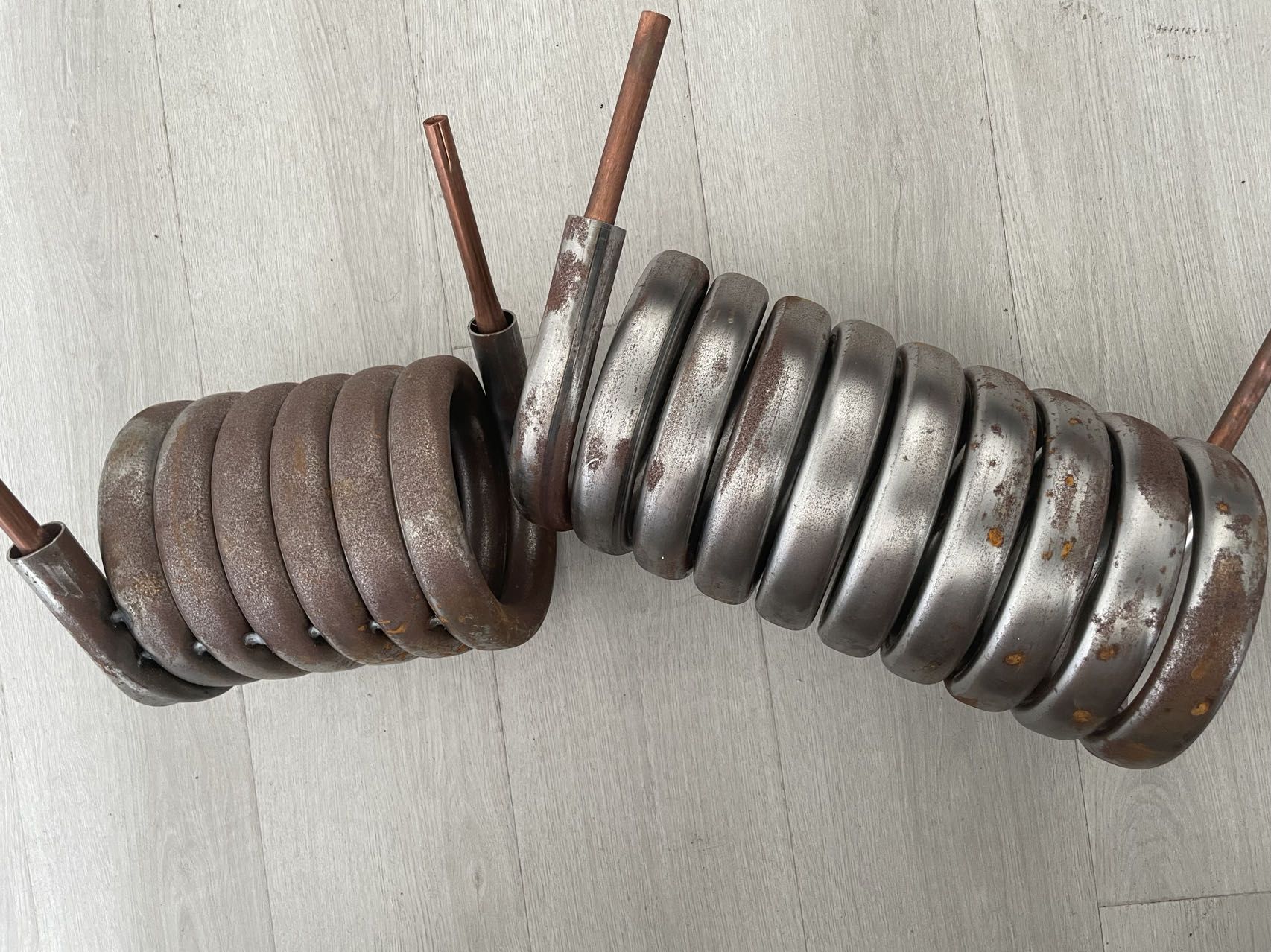

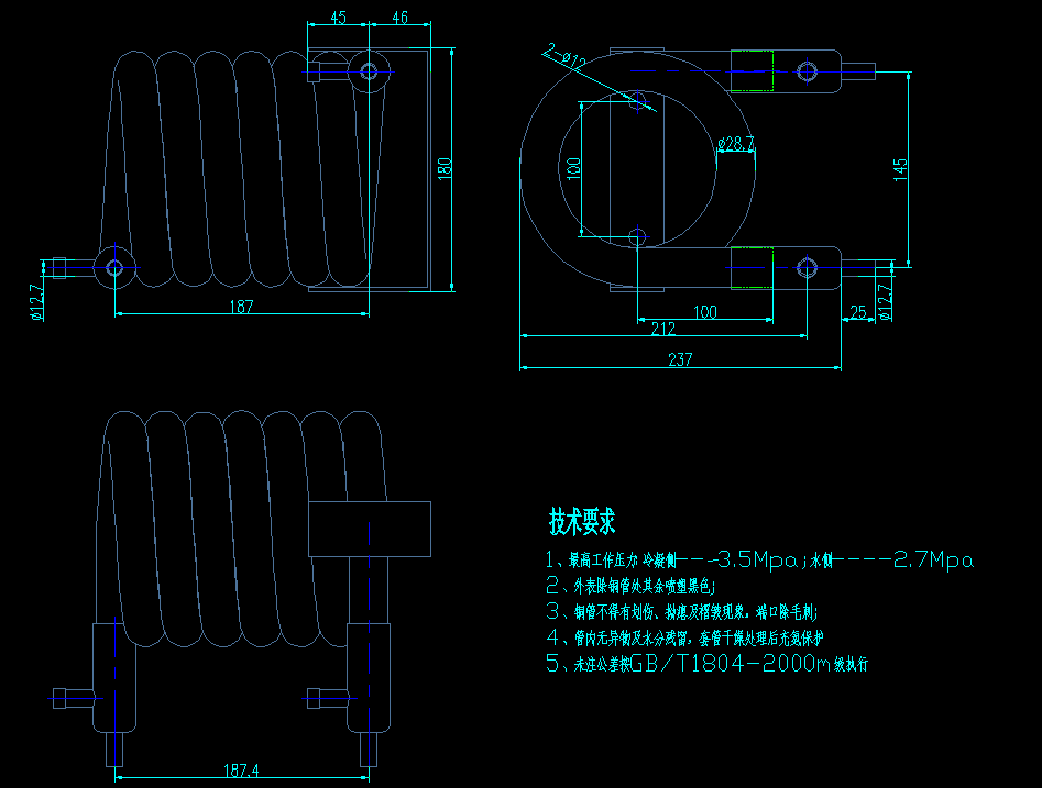

如图如何做定位,并且保证尺寸。
如图,本来这个零件是有缝隙的,然后通过液压机压成上面一个成型后的样子,怎么保证CAD图中的145尺寸。还有 ...

(ง •̀_•́)ง:;首先,要保证加工出来180尺寸
发表于 2023-8-19 15:06:33 | 显示全部楼层
对啊,180能保证的话就差不多吧
发表于 2023-8-19 15:11:54 | 显示全部楼层
你这句话问的太笼统,首先你得告诉大家需要做什么工序,才知道定哪些位置,能不能定,定的精度够不够。
发表于 2023-8-19 15:18:12 | 显示全部楼层
弄完再想办法修正下,可行吗?
发表于 2023-8-19 15:35:36 | 显示全部楼层
这铜管后面是要对接焊接的吧?做一个工装板钻两个孔,套进去确保能对位就行了吧
发表于 2023-8-19 16:23:59 | 显示全部楼层
可调装置
发表于 2023-8-19 17:21:28 | 显示全部楼层
闪电侠- 发表于 2023-8-19 15:06
对啊,180能保证的话就差不多吧
(ง •̀_•́)ง:;还有个187尺寸,
也要保证准确!
发表于 2023-8-19 17:34:14 | 显示全部楼层
这个问题是因为有缝隙绕制,然后压紧并拢时,圆的尺寸会变化吧?如果对圆形不要求,可以把145尺寸外形做限位,这样圆管轮廓会变成椭圆。
发表于 2023-8-20 02:26:00 | 显示全部楼层
我看样品怎么是焊接的?
