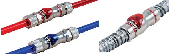

我猜想,管路用的是常见的PU软管(透明、黑色、蓝色?),接头就是气动快插的那种吧?
普通快插接头,内部棘爪后只有一个密封圈,本身只是用来过气体的。如果选型的时候,资料中备注是双密封,倒是可以用于低压流体,但多次插拔后,管路表面会有破损,依旧不是最好的解决办法。
如果可能,为什么不用专用的液路快插接头?断开后还可以保证双向截止甚至无溢漏。
