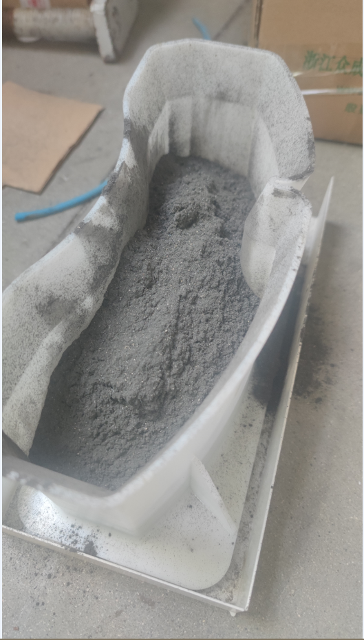

白色的是模腔的示意件,(实际中模具是金属的,还有200度的高温)里面放的是摩擦材料。
一种粉末状的复合材料,成分复杂。里面有陶瓷纤维,树脂颗粒,金属粉末铜、铅、铁等等。
问题点主要在材料表面的摊平上,目前使用的是旋转电机带动2根铁丝,一边旋转,一边在模腔移动。效果不是很理想。
模腔的外形不是固定的,型号非常多,有上千种。
有偿寻求更好的方案、思路。
参与人数 1威望 +100 收起 理由
老鹰 + 100
发表于 2023-8-15 17:52:28 | 显示全部楼层
能不能用震动的办法呢
 楼主| 发表于 2023-8-15 17:59:55 | 显示全部楼层
sgxap666 发表于 2023-8-15 17:52
能不能用震动的办法呢
谢谢你的回复,振动也考虑过。
1,模具上面无法安装振动,模具受压力(200T~300T左右)还有高温。
2.设计一种振动棒插入材料里面,这种摩擦材料受到高频振动后。会出现分层现象。密度大的颗粒落到模腔下面。密度小的颗粒跑到上面来了。这就出现不合格的产品了。

发表于 2023-8-15 19:09:51 | 显示全部楼层
模具加一个盖子 做成封闭式的 外用用箱子固定模具
转动整个带模具的箱子即可 至于隔热措施 200度也容易
这个也叫滚抛技术,转速根据实际情况进行调试

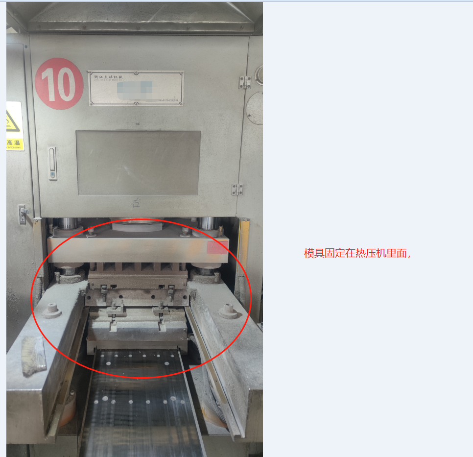

 楼主| 发表于 2023-8-16 08:02:05 | 显示全部楼层
微信截图_20230816080156.png pengzhiping 发表于 2023-8-15 19:09
谢谢你的回复。
模具是固定在压力机上面,是我的图纸上面没有表述出来。
模具的单个模腔外形大小是300x140mm,一共有4个模腔
