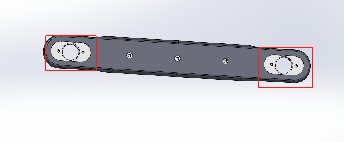

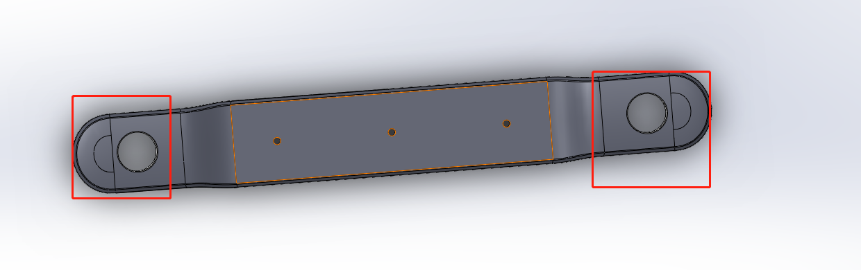

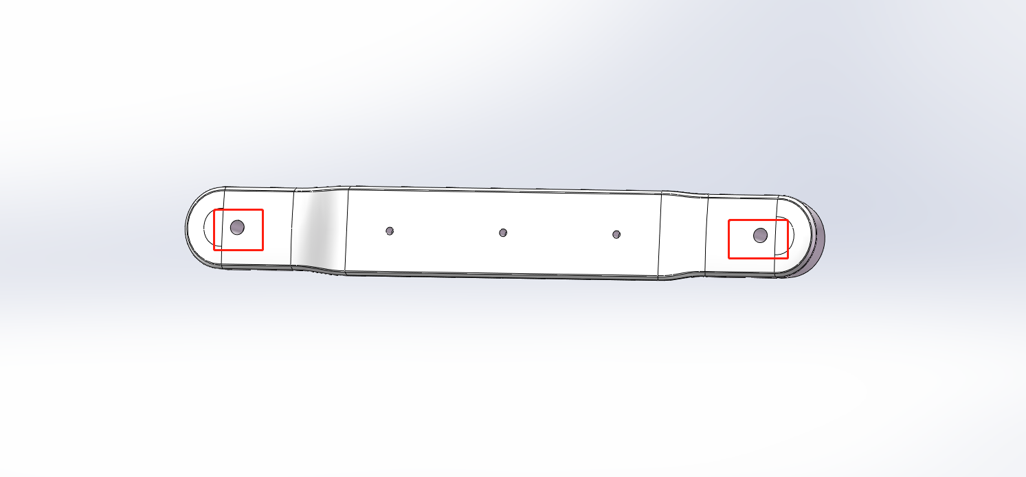

如图所示,想把第二张图片的工件返修成第三张图,图2是M9的螺纹通孔,图3是24直径的通孔,两个孔不同心,能返修吗?供应商说打不正

 楼主| 发表于 2023-8-14 10:52:17 | 显示全部楼层
图1是两个工件的重合图,图2是带返修件,图三是返修后的件

发表于 2023-8-14 10:57:00 | 显示全部楼层
加工铣就可以,不同心肯定不可以直接在M9上扩Ø24
发表于 2023-8-14 11:04:35 | 显示全部楼层
可以改,供应商在试探你的底线,万一你不让他改了呢?
 楼主| 发表于 2023-8-14 11:05:07 | 显示全部楼层
