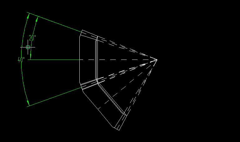

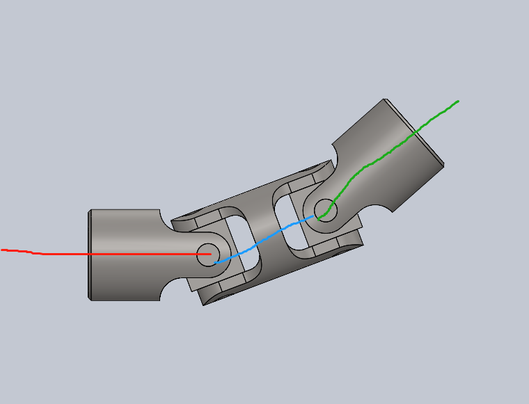

我需要伞齿轮 1比1速比;40度传动;
如图所示输入轴红色与输出轴绿色夹角为40度,把这个传动改为锥齿轮传动,这样的锥齿轮锥度多少?
夹角40度
夹角40度
发表于 2023-8-14 10:28:00 | 显示全部楼层
70度。。。。不要恶意提问,我猜的。

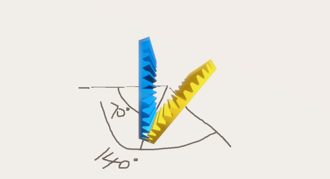

发表于 2023-8-14 11:01:11 | 显示全部楼层
节锥角70°

发表于 2023-8-14 11:17:03 | 显示全部楼层
其实没明白万向节为啥会不等速,第一节转一圈难道第二节不是转一圈吗?
明白了,感谢指教  发表于 2023-8-15 08:17
不等速万向节是指十字轴万向节。非等速万向节是指万向节连接的两轴之间的夹角大于零,输出轴和输入轴以变化的瞬时角速度比传递运动,但平均角速度相等的万向节。非等速万向节是万向节的一种  发表于 2023-8-14 16:47
发表于 2023-8-14 11:31:29 | 显示全部楼层
轴交角40度的直伞就行了,齿数模数根据空间来定
