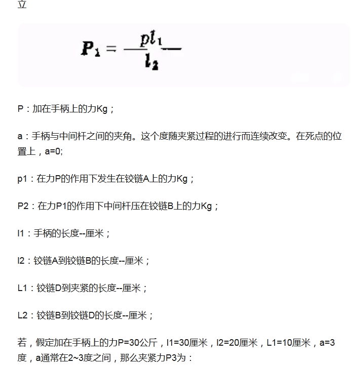

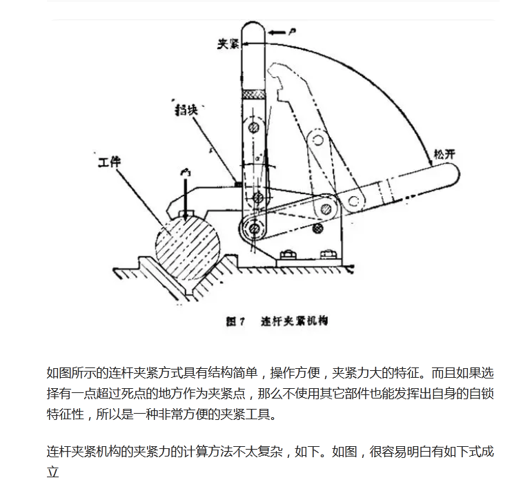

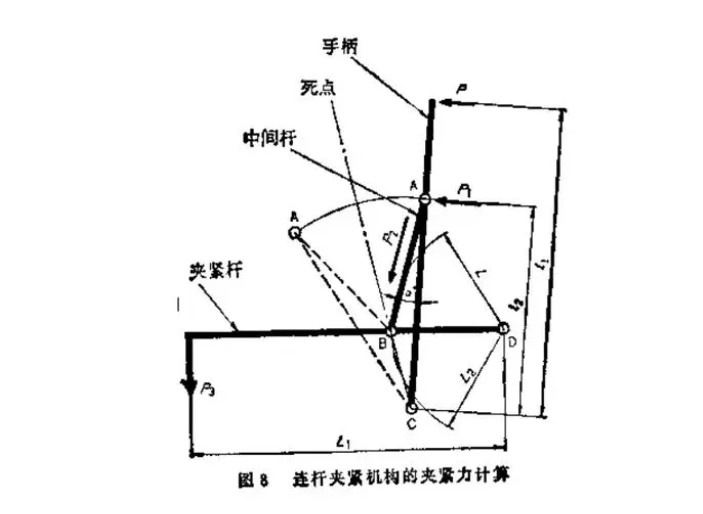

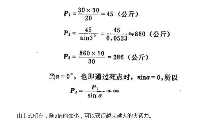

求助机械设备中连杆夹紧机构的夹紧力计算是怎么算的
发表于 2023-8-12 14:34:47 | 显示全部楼层 |阅读模式
这个是网上搜到的,能详细解答一下这个力是怎么转化的和计算步骤吗
