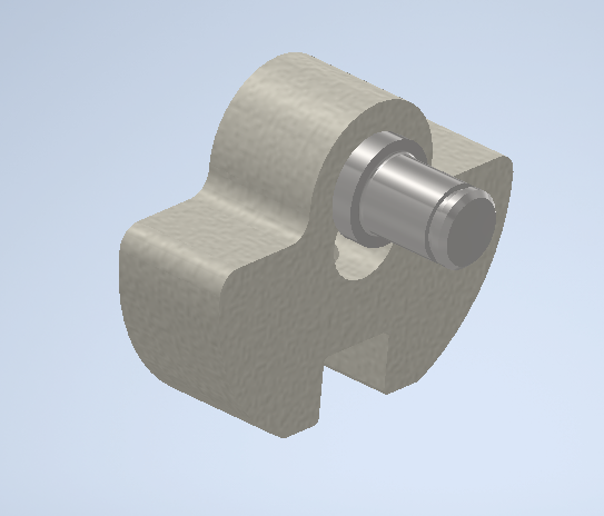

曲轴本体是粉末冶金,铁基。轴是碳钢,调质。过盈配合。
最近发现轴经常松,检查为粉末冶金的孔大了,尺寸不稳定。前几天供应商打电话给我说,能不能做成一体的。我说粉末冶金轴,承受不了径向载荷,容易断。供应商说不会的,其他公司的很多都是这样做的,供了几百万了。我说不可能吧。让他寄几个样件给我,我测试一下,后面也没有寄给我。
问一下有搞或懂粉末冶金的坛友,是不是有新的工艺或材料可以做轴了。脉动载荷600N,直径8mm。

工艺导致的来货尺寸不稳定还是使用过程中导致的尺寸不稳定
来料  发表于 2023-8-10 16:42
发表于 2023-8-10 16:43:43 | 显示全部楼层
以前用的粉末冶金孔轴配合,是需要把粉末冶金精加工的。
对的。偏心距小,半圆孔。  发表于 2023-8-11 08:04

应该用粉末冶金注射,强度比较粉末冶金压制好,密度高,稳定性强,可以电话咨询13222257350
