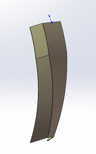

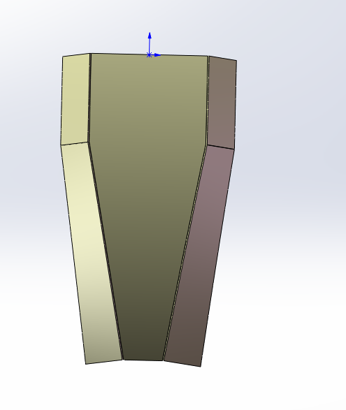

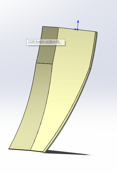

solidwor不规则曲面如何打孔与标注工程图

出个图看看,打孔的话可以创建一个平面,孔的位置选在平面上
 楼主| 发表于 2023-8-10 14:43:04 | 显示全部楼层
曲面
发表于 2023-8-10 14:43:23 | 显示全部楼层
要看你的产品工艺,你的孔需要怎样的,基准参考在哪。就像在一个半球上打几个孔,那孔是垂直于平面打下去还是跟切面走呢,这就完全不同的两个东西了
 楼主| 发表于 2023-8-10 14:44:18 | 显示全部楼层
我这个展不平   大师 能有什么方法把这个展平吗

这个模型如何先展平呀
发表于 2023-8-10 14:57:09 | 显示全部楼层
不规则曲面,我一般用旋转切除
发表于 2023-8-10 15:05:32 | 显示全部楼层
江湖人251 发表于 2023-8-10 14:45
这个模型如何先展平呀
为什么要展平呢,做一个辅助面,直接从辅助面打穿过去就好了
要看你零件是怎么成型的,是钣金还是冲压还是注塑
发表于 2023-8-10 15:19:48 | 显示全部楼层
怎么可能是不规则的曲面,难道这零件是天上掉下来的不成,只要是加工成的,就是规则的。
发表于 2023-8-10 15:29:02 | 显示全部楼层
先搞清楚开孔的用途
在考虑生产的工艺方式
然后来确定孔怎么绘制和标注。切除和特征孔的方式都能实现。
