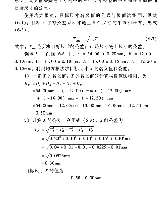

你说的是这个均方根方式吗
是的 这种分析利于 生产 严格把控,降低成本  发表于 2023-8-10 14:42
