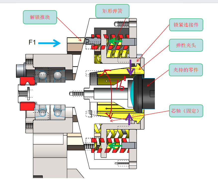

哥们坛友,我用到一款弹簧夹头,夹紧夹紧圆柱体零件,当要松开时或上料时候需要有气缸推一下后边的解锁推块,气缸撤走后,由于弹性夹头后移动将工件夹紧,完成拧紧装配任务。现在已知工件拧紧的时候扭矩T、工件的直径D,想计算多大弹簧将工件夹住并满足装配要求?提供下思路就可以。

不是已经发过了
摩擦角 分析一下就好了

发表于 2023-8-10 12:00:06 | 显示全部楼层
按图理解,大致流程如图,不妥之处大家指正。

算哪个弹簧,是弹簧夹头还是矩形弹簧
 楼主| 发表于 2023-8-10 19:26:12 | 显示全部楼层
感谢感谢
