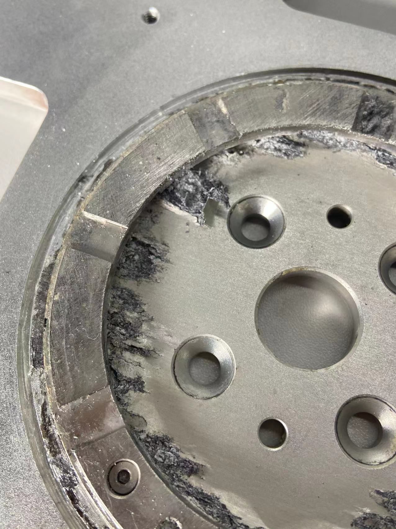

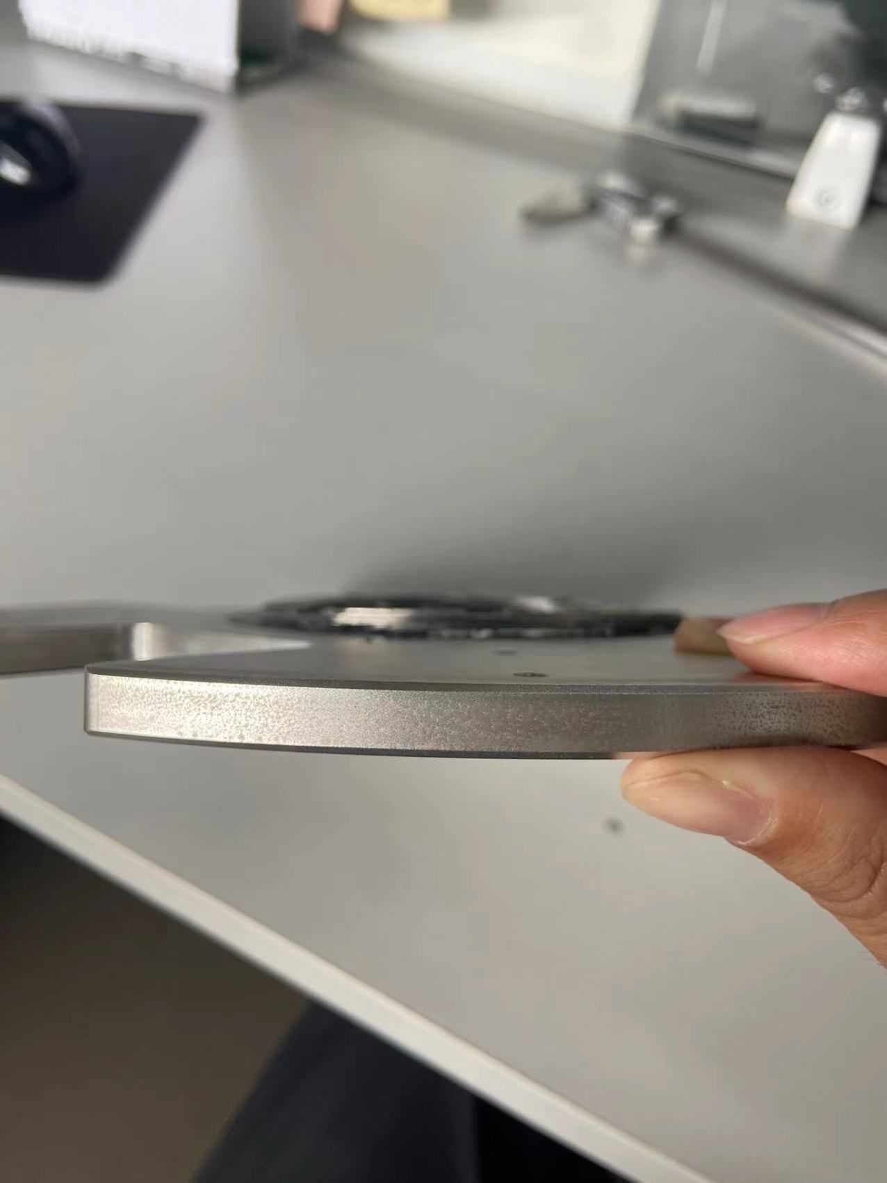

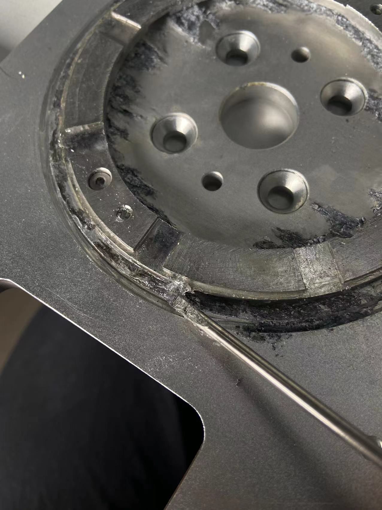

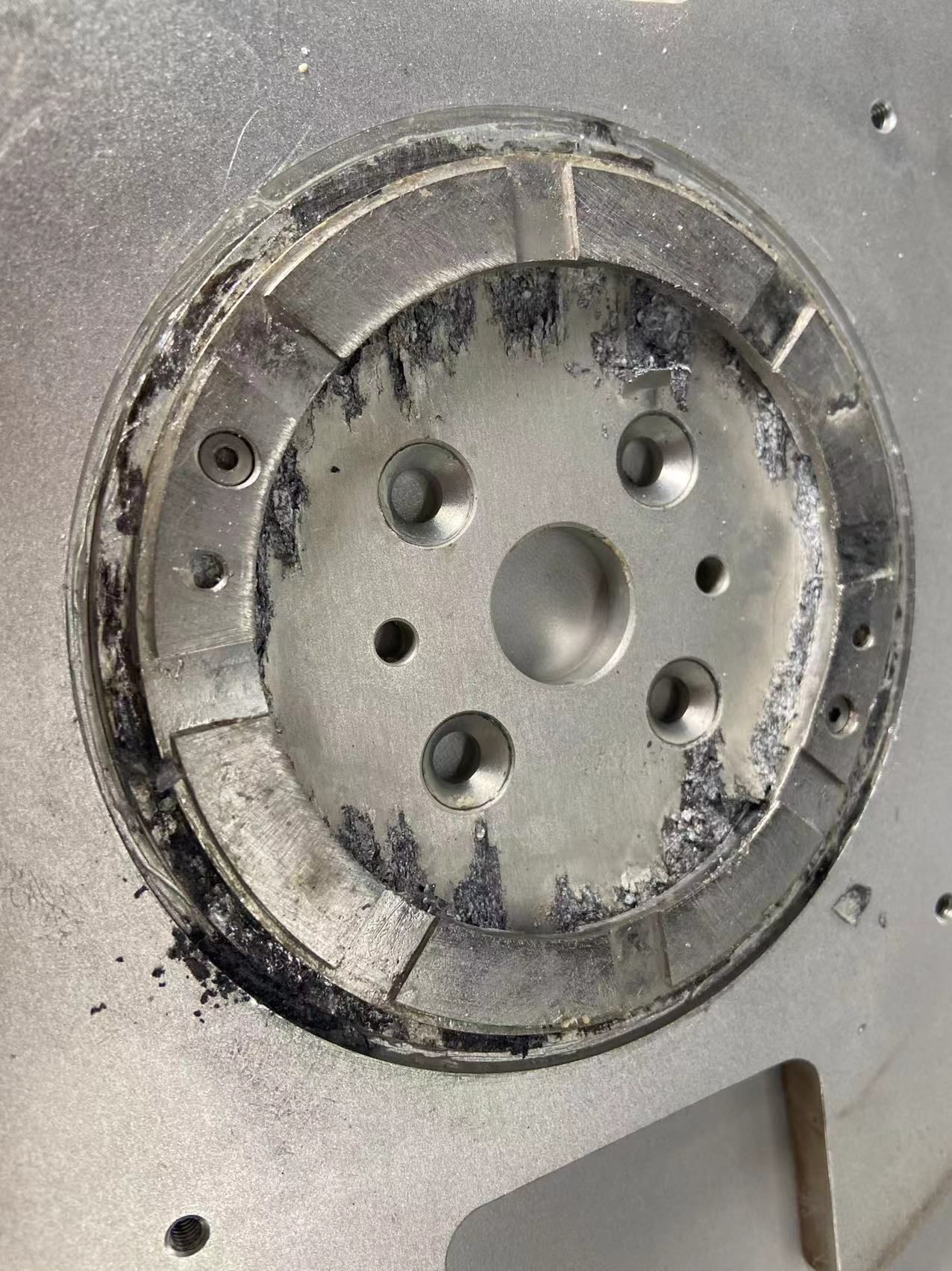

初步看是  腐蚀了   上面还有部分透明油脂
补充内容 (2023-8-9 13:41):
工件是 固定的轴上面  转速大概2000r/min  中间的环部分是真空吸的,这个工件上面有个吸盘吸住客户的产品,现在是怀疑客户产品上有强酸或者强碱的残留,导致真空吸了之后,残留藏在环和铝件的中间,时间久了就腐...
补充内容 (2023-8-9 13:43):
腐蚀了!!目前客户那边没办法佐证是否有残留,所以各位坛友看看是不是这样原因   谢谢

材料
 楼主| 发表于 2023-8-9 11:58:39 | 显示全部楼层
材质铝件  上面的环不锈钢
发表于 2023-8-9 12:01:17 | 显示全部楼层
工况呢,高速旋转?还是直接固定,还是轴向运动

两种不同材质的材料导致的原电池效应?
