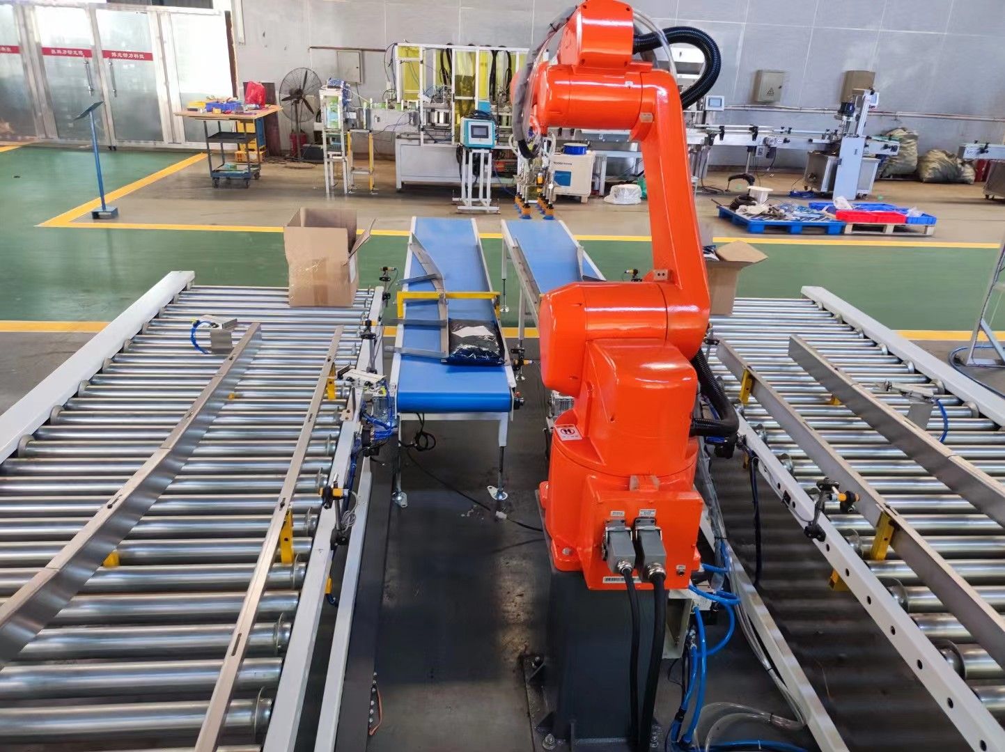

楼主: 晓晓晓27
准备用机器人搬运纸箱,想用吸盘,但是担心纸箱撑不住

主要是担心不同厂家的纸箱质量不同
直接问厂家的纸箱从哪里买的,问纸箱生产厂家,就知道纸箱承载能有多重了

没有实物的化尽量模拟一下呗,你主要就是吸纸箱么,里面放对应重量的东西不就可以吗?核心的部分还是要前期验证下的

尽量向外扩展吸盘的吸取区域,中心部位因纸箱翘曲会导致吸盘歪斜,漏气,另外吸盘不能用一个真空发生器,要用很多个,防止因一个吸盘漏气导致连接在同一真空发生器上的其他吸盘失压;并且相同真空发生器带动的吸盘要对边布局,防止出现相同部位多个吸盘同时失压导致纸箱歪斜,然后其他吸盘也失压。吸盘的吸力要超过吸取物体的1.5倍或者两倍,余量留大点,防止几个真空发生器失压后也不会掉下来。真空发生器不要选择太大的,不然耗气量吓人,可以用多个小点的真空发生器,一个真空发生器带动一个吸盘最好。我曾经用四个真空发生器带8个吸盘,吸5kg的塑料包,基本上没问题。塑料包的问题就是提起来后吸盘边沿会皱褶,容易漏气,刚开始用两个真空发生器,一旦漏气就掉四个吸盘,吸不住,后期用四个,漏气后就掉两个吸盘,还有6个,基本上能满足要求。

让客户提供样品不得了,这种不提供样品谁知道他啥样啊。一般两侧扣手都能抗住不坏的话,纸箱子一般都扛得住从上面吸取。

夹子是不是好点
发表于 2023-8-9 09:58:43 | 显示全部楼层
如果是滚筒线,则可以在滚筒间隙用抱叉叉起来,这样更稳定,但是需要在对应位置用同样的滚筒线放下来。这个方法很多的,不需要拘泥一种模式

吸盘选型时选择那些纸质包装使用的种类,另外负载要求选型时也会有一个最大负载要求的。
