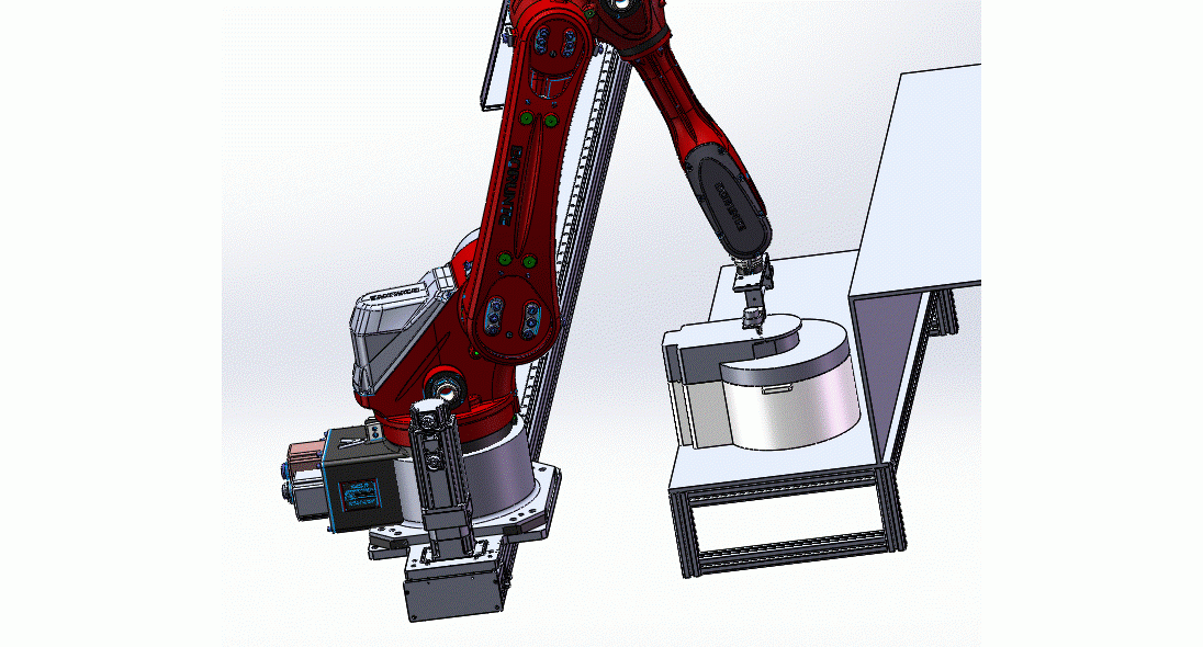

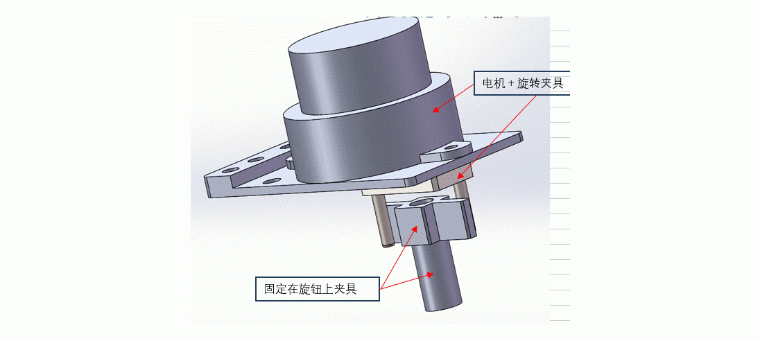

如图,设计一套夹具,现遇到一个问题。(固定的夹具→替换产品旋钮。电机和旋转夹具跟着机械手在导轨上跑动)。由于地面不平整(放置产品的桌面会高高低低),两套夹具会由于工作台高低和产品摆放歪斜,导致空间上会有偏差。
每次产品摆歪一点,两套夹具会对不准,无法启动产品。

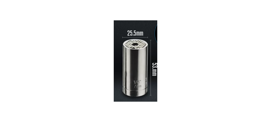

大佬门,有没有类似万能套筒的夹具,供我参考一下。

发表于 2023-8-7 19:16:39 | 显示全部楼层
加大手指间隙呢
 楼主| 发表于 2023-8-8 08:32:20 | 显示全部楼层
加大间隙也可以试试,我还是想要万能套筒这种,有偏差不会影响我转动实际的转动
