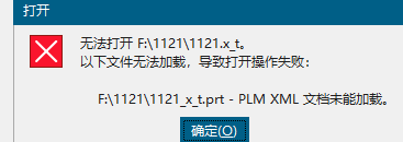

高手们,solidworks转ug打开失败,出现以下信息,这玩意儿咋解决啊
发表于 2023-8-7 11:31:03 | 显示全部楼层 |阅读模式
sw里打开正常,用ug不管啥格式都提示这个,有大哥知道怎么解决吗

 楼主| 发表于 2023-8-7 15:37:27 | 显示全部楼层
不太行,几种格式都试了下,还是会出现

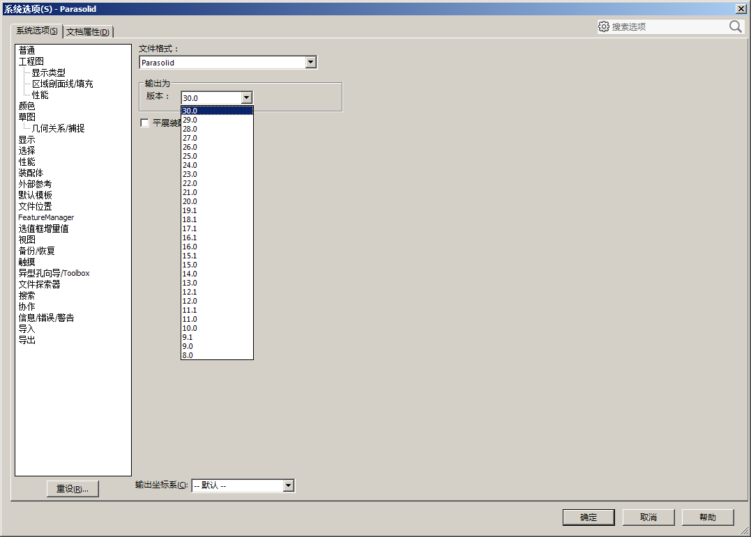

存XT的时候将版本设置低一点试试,或者是先存XT后,用SW打开XT格式后保存,再次存XT格式看看,也有可能是中文的问题。

cc851 发表于 2023-8-7 23:28
存XT的时候将版本设置低一点试试,或者是先存XT后,用SW打开XT格式后保存,再次存XT格式看看,也有可能是中 ...
我试了试,包括给他降版本,然后全都另存的了一遍,拉到别的文件里改名字这些,还是没法打开
