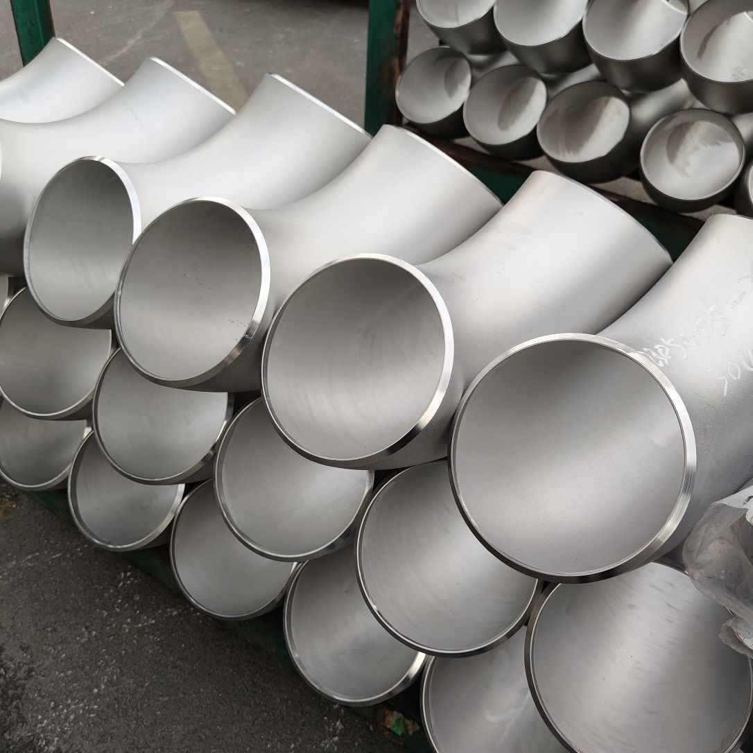

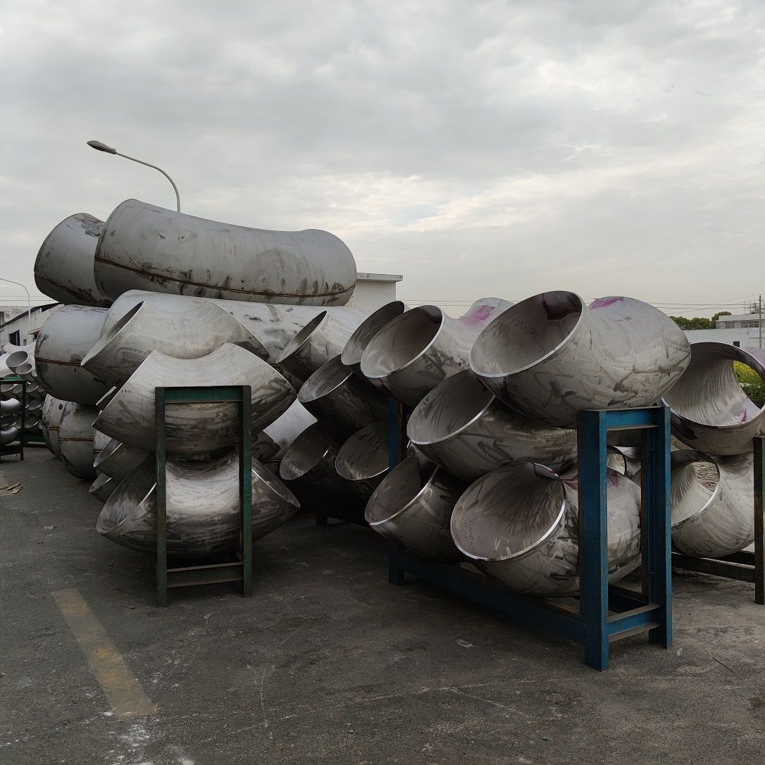

发表于 2023-8-6 09:57:03 | 显示全部楼层
加工完成后进行抛丸处理。顺便提一句,按你说的,你应该考虑的是表面洁净度,而不是加工粗糙度。
工件加工完成时,仅做初步打磨。
工件加工完成时,仅做初步打磨。
