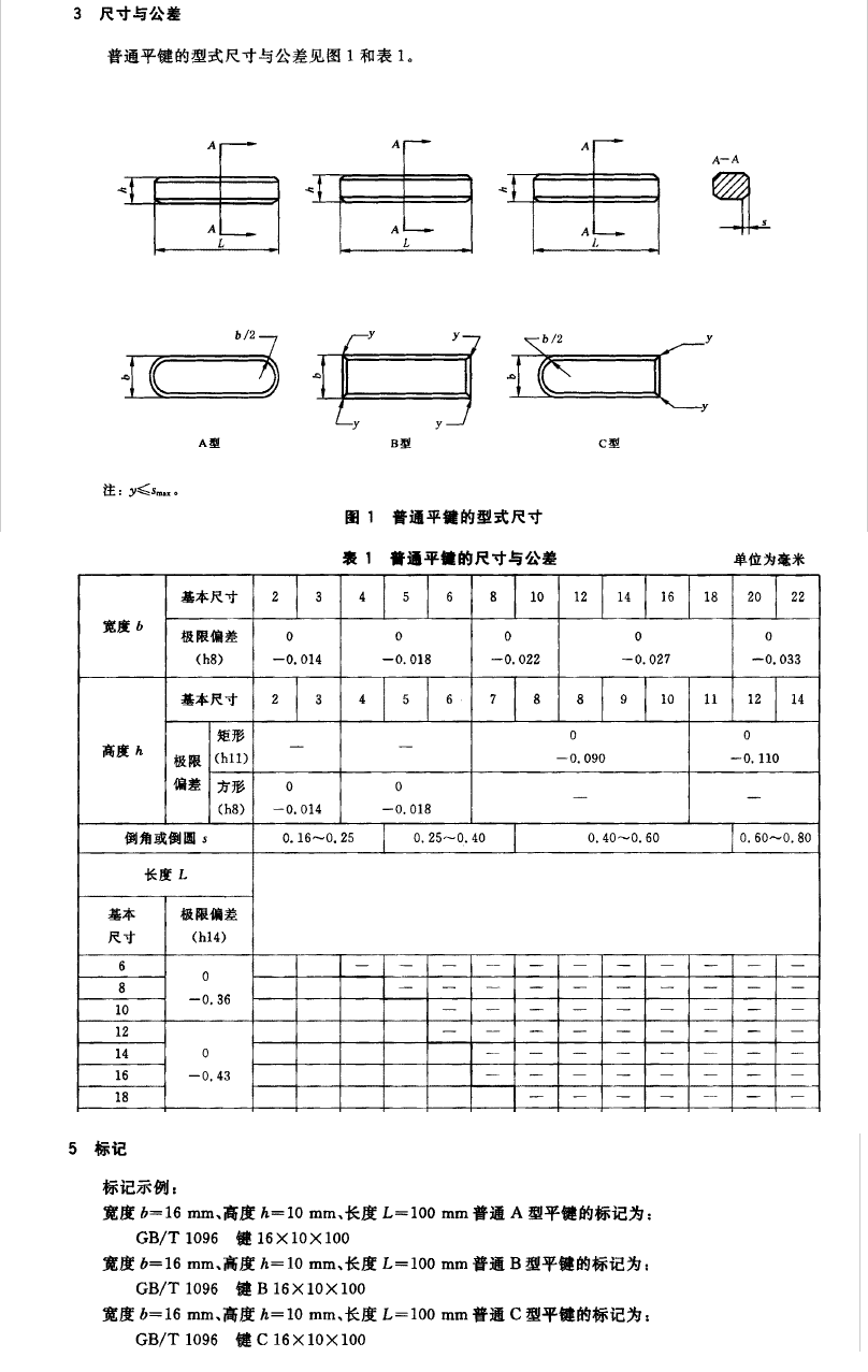

双头圆键 16×10×40L  这个键的16是厚度不,手上没得机械设计的书,有没有新一点机械设计手册pdf借来白嫖一下,感谢各位前辈
发表于 2023-8-4 09:23:11 | 显示全部楼层
宽度,厚度是10
发表于 2023-8-4 09:47:15 | 显示全部楼层

 楼主| 发表于 2023-8-4 09:48:36 | 显示全部楼层
前辈,请问16和40L分别代表什么鸭,我一开以为L代表长,和腰形孔一样10×40L代表腰形尺寸,学校没好好学,不好意思
16键宽,也就是键两端半圆直径,10是厚度,40L是键长  发表于 2023-8-4 10:54
L就是长度。  发表于 2023-8-4 10:10

发表于 2023-8-4 09:56:48 | 显示全部楼层
99123 发表于 2023-8-4 09:47
这些数字表示一个双头圆键(double-headed cylinder key)的尺寸参数。具体解读如下:
16:表示圆柱键的 ...
不对啊,你这哪找的资料?圆柱键是啥,楼主说的是双头圆键呀,哪来的直径一说,这个表示形式基本就是宽度*厚度*长度的意思,宽16,厚10,总长40
你真得佩服这种人,什么都不懂,就敢胡说八道一通  发表于 2023-8-4 14:19
发表于 2023-8-4 10:04:23 | 显示全部楼层
这不是gbt1096的A型平键吗?网上的资料到处都是,你这也值得问?

好好学习搜索能力,真的,这个最重要  发表于 2023-8-5 08:56
http://www.gb99.cn/info/25579.html  发表于 2023-8-4 10:19
你查gbt1096-2003  发表于 2023-8-4 10:19

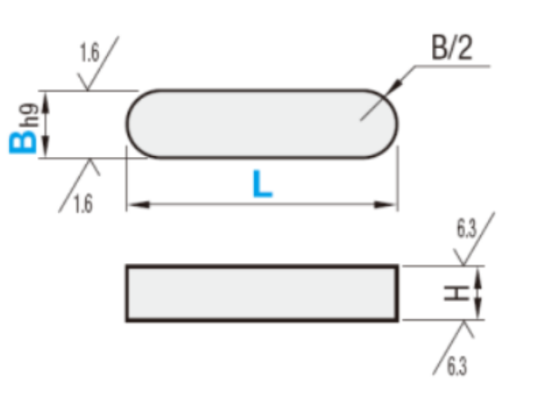

发表于 2023-8-4 10:29:19 | 显示全部楼层
这个,就叫做专业  发表于 2023-8-4 15:35
