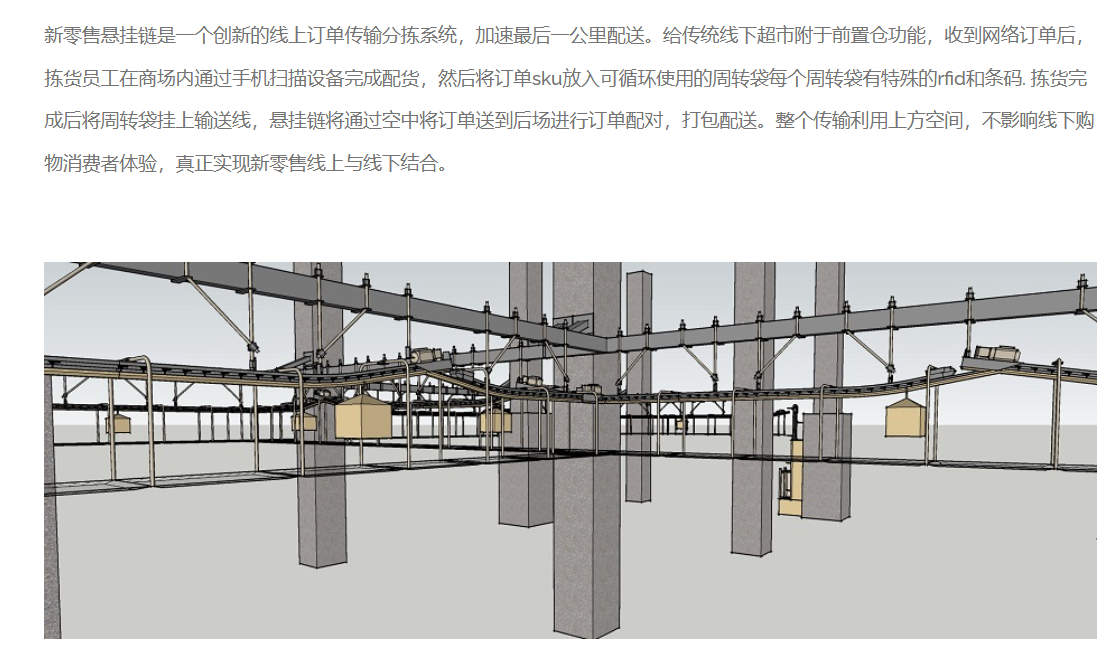

第二部分:模块了解;
这条输送线结构一共有三个模块组成;

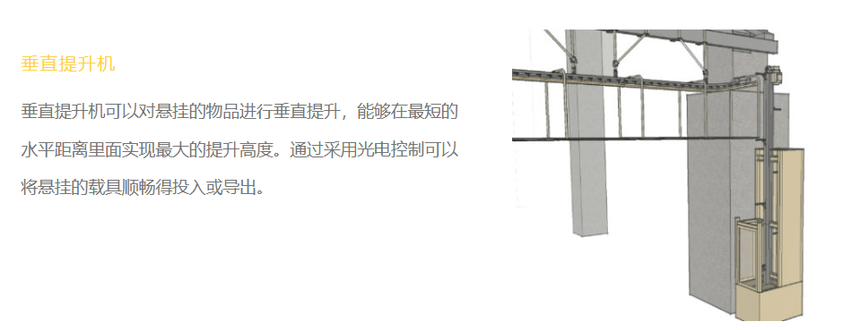

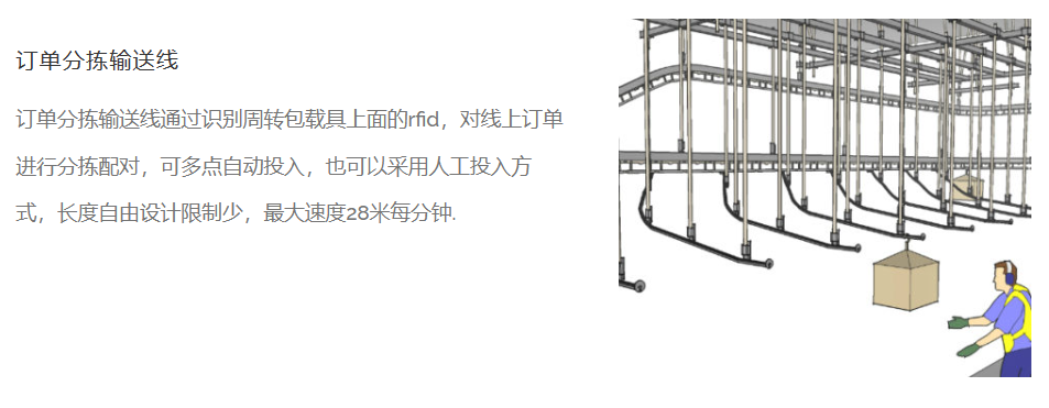

以上是凸库网站关于超市吊带线的介绍,

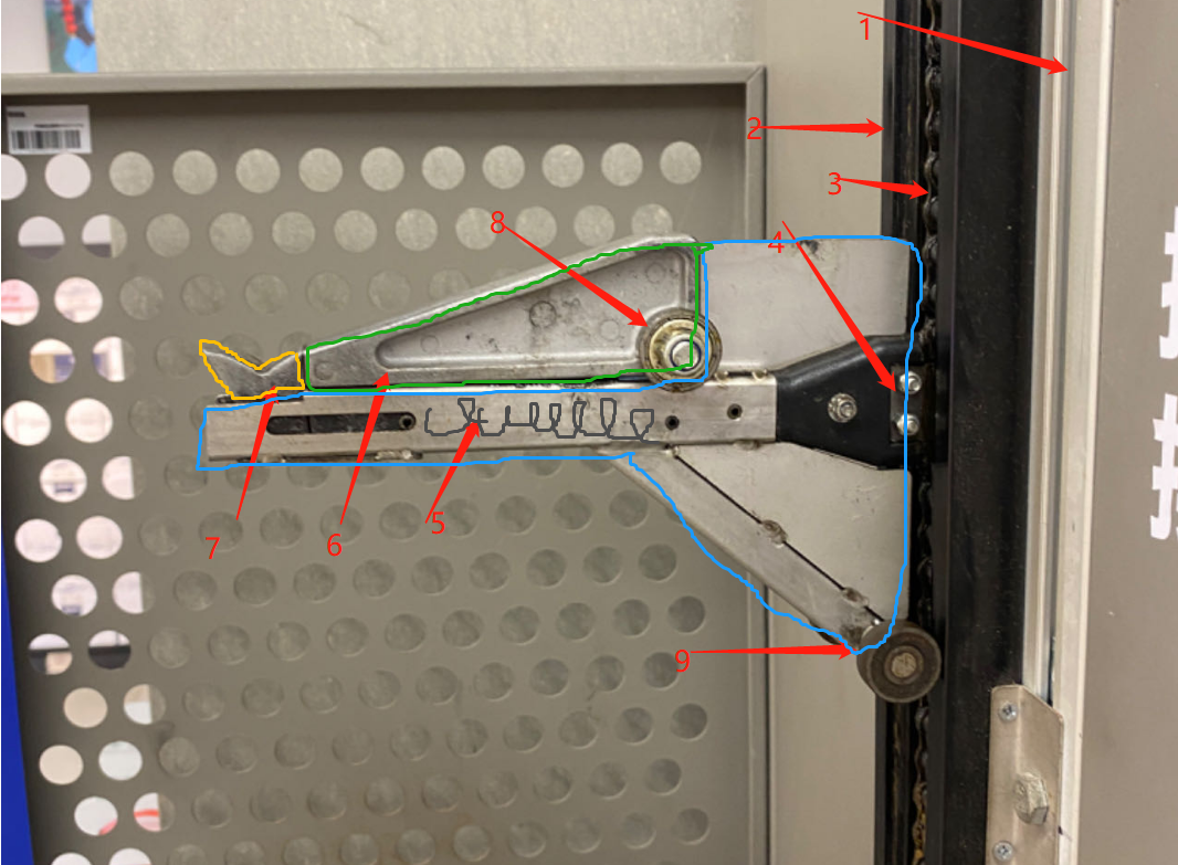

这里只做核心结构了解;即垂直提升机模块的夹爪;单向推针是推针推着挂钩前进,分拣线是物流行业的惯用手法;
(图1)
可以看到,指示1型材作为立柱,型材1上面有黑色导条2,导条内部2有链条3(看着像10或者11的链条),链条3上固定着挂件4(蓝色框起来为一整体挂件),  挂件4内部有拉簧5(黑色线示意弹簧),拉簧5连接着运动件6(绿色框起来为一个组件),运动件6前面销钉连接勾件7(黄色框起来为一个组件),后面装有轴承8,挂件4底端固定轴承9;

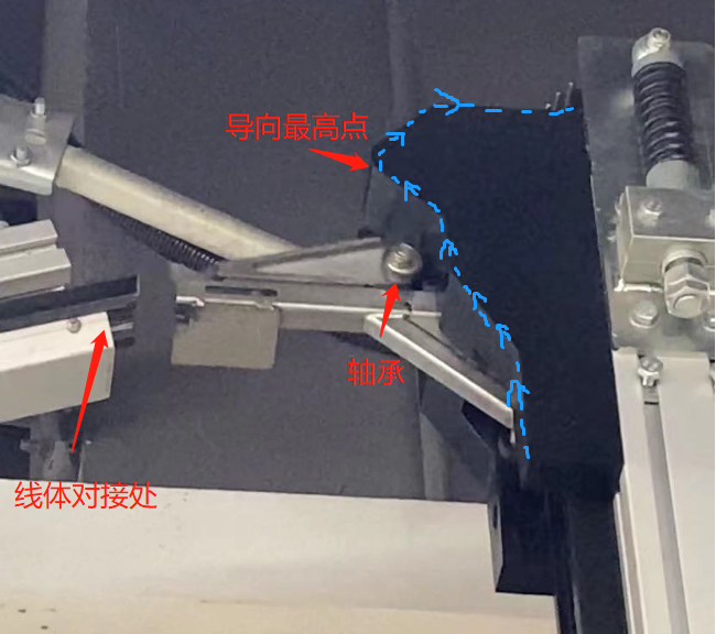

其运动的时候如下图所示:
(图2)

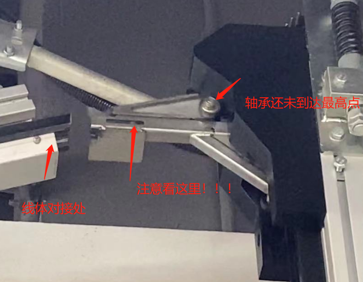

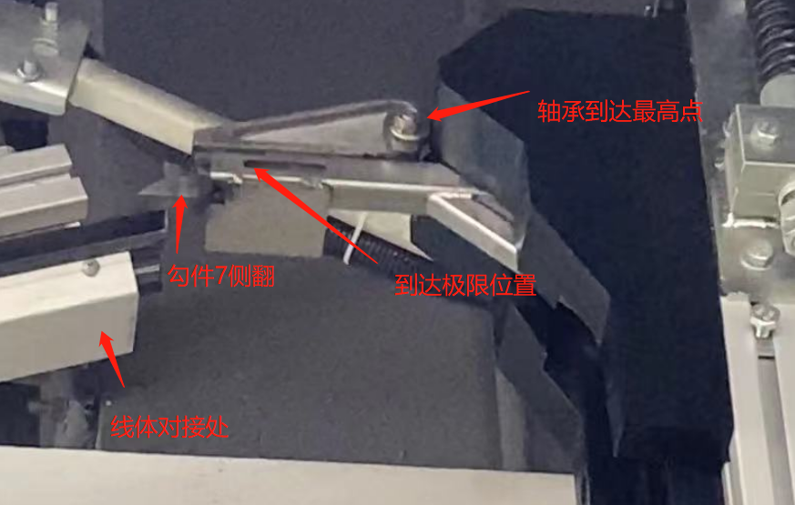

轴承8沿着黑色赛钢材料的外形运动(蓝色点划线为运动方向和路径);并且运动件6被逐渐推出,当轴承8运动到图示导向最高点时,运动件6的行程被推到极限值,勾件7做侧翻运动;此时袋子的挂钩脱离勾件7(可以观察一下图4中构件7的外形,大致可以理解其侧翻原理,就是简单的连杆结构),进入线体对接处,从而进入主输送线;当轴承8离开黑色赛钢材料的最高点时,拉簧5将运动件6拉回原位,运动件6带动勾件7回到原始位置;
运动见下图;
(图3)

大侠,这个位置焊接了一块钣金,作用是什么?还有,勾爪的连杆机构看不太清,能讲下结构原理吗?
这个钣金的作用我也没搞太懂,我看着像是阻挡货物前后剧烈甩动,具体我去咨询一下是不是和我理解的一样;楼下兄弟说的触发开关,也没看见外部有开关可以触碰的  发表于 2023-8-5 22:36
我猜是触发定位开关的  发表于 2023-8-4 17:05
