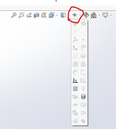

为什么装配体中的小眼睛一直点不开
发表于 2023-8-3 14:50:33 | 显示全部楼层 |阅读模式

发表于 2023-8-3 15:16:28 | 显示全部楼层
视图→隐藏/显示→隐藏所有类型 的选中去掉,就行了
正解  发表于 2023-8-4 08:57

发表于 2023-8-3 15:37:02 | 显示全部楼层
你是不是这图打开了其他小窗口然后给忘了,比如设置、自定义属性等等。 所以导致你点其他东西没法操作
