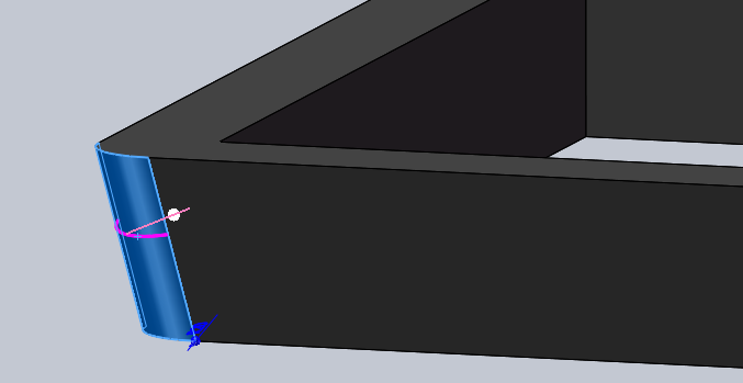

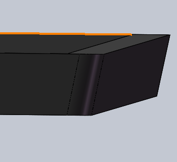

有没有见过锥体,外形是方的密封。注意是侧面锥体为密封面。这种密封能行吗?
 楼主| 发表于 2023-8-2 10:26:35 | 显示全部楼层
密封面是方框,要在方框内侧面密封,想做成锥体,但是方形的四个角做成圆角也不好密封吧?
发表于 2023-8-2 10:35:28 | 显示全部楼层
这种装配密封应该不难,用密封圈试试
发表于 2023-8-2 10:44:40 | 显示全部楼层
外形是方形的锥面密封没见过,汽车摩托车很多卡钳的放油螺栓都是靠螺栓尾部圆锥面密封的,很牢靠
发表于 2023-8-2 14:15:19 | 显示全部楼层
样品好做吗?好做的话试试O型圈
发表于 2023-8-18 17:01:43 | 显示全部楼层
密封圈
