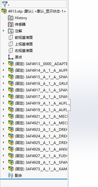

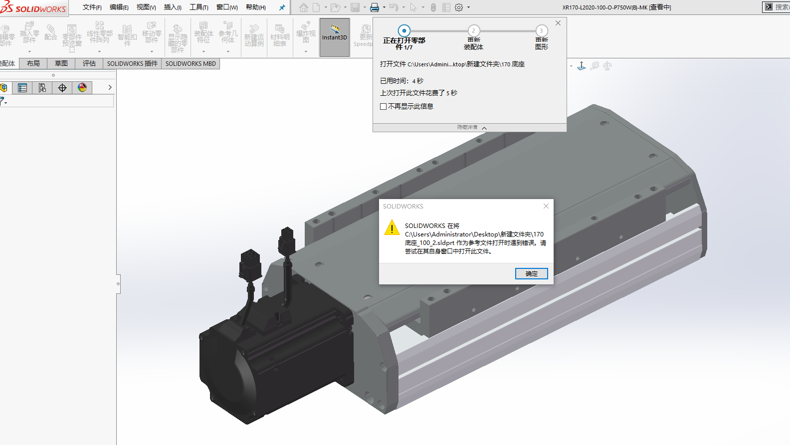

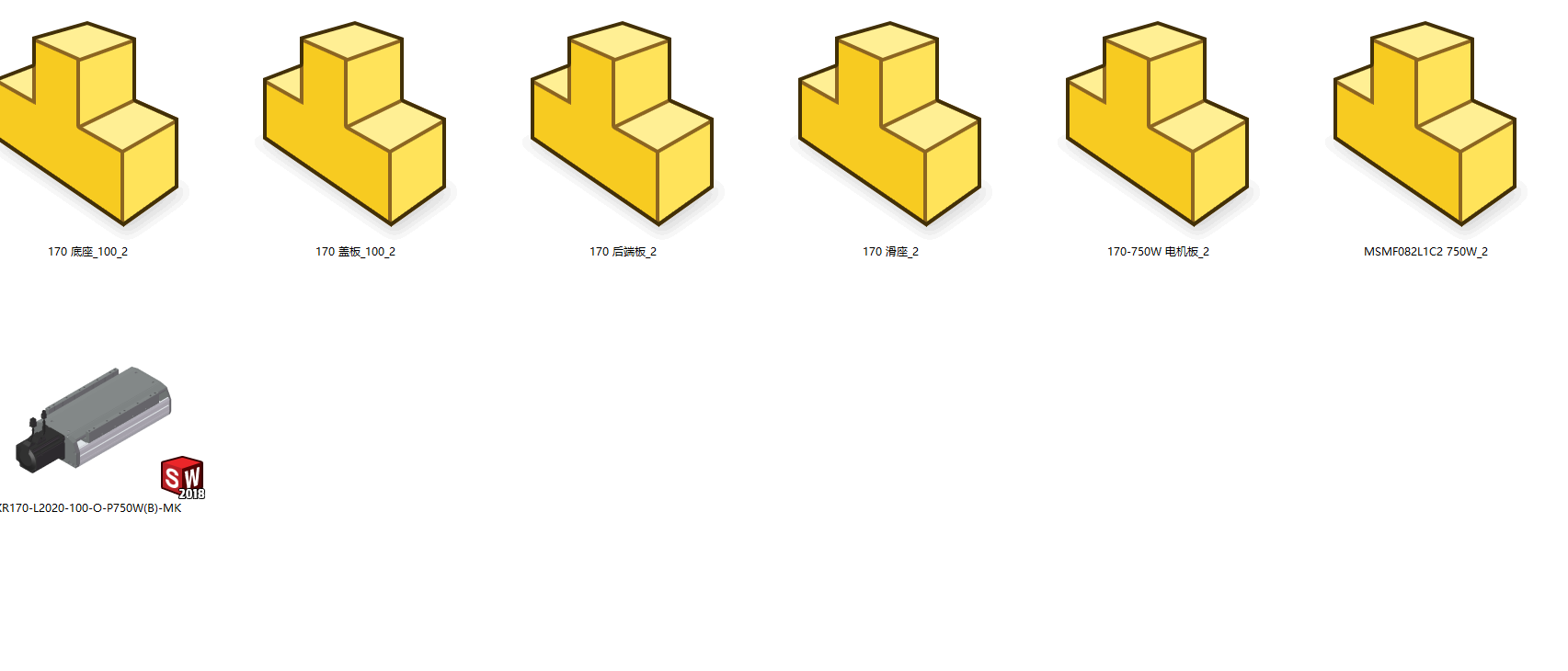

solidworlds 2018打开一个模组,是STEP格式的,然后保存在文件夹,如图1,然后关掉,重新打开,提示图2,点确定,就变成图3了。。怎么解决

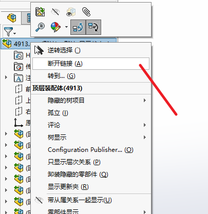

发表于 2023-8-2 08:58:23 | 显示全部楼层
用的是2022版本,也遇见这个问题,之后保存前都断开链接就好;
