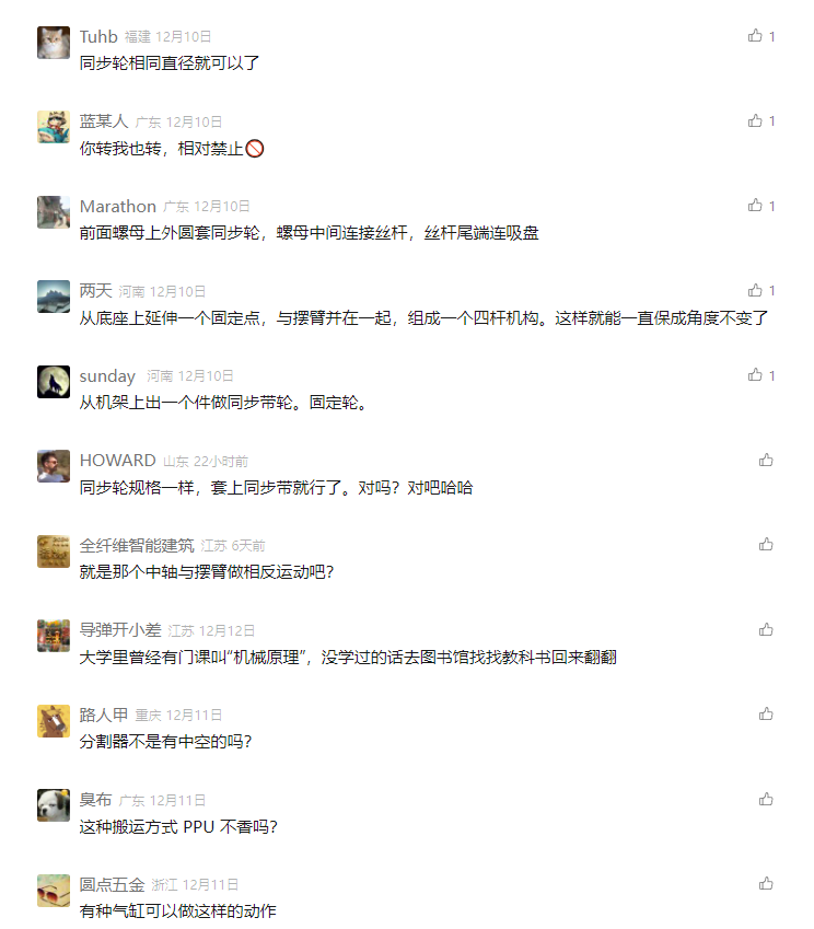

看样子是即转动,又升降。这样的现成的产品很多啊,你搜下滚珠花键。看了几遍不知道你前面那个同步带轮干嘛 ...
你这个用滚珠花键就行了,把分割器的同步带轮装在花键母上面。

行星轮

抱紧装置

PPU 机械手

四连杆机构能用不,简单可靠。

公众号留言选取
发表于 2024-12-20 08:16:11 | 显示全部楼层
同步带
