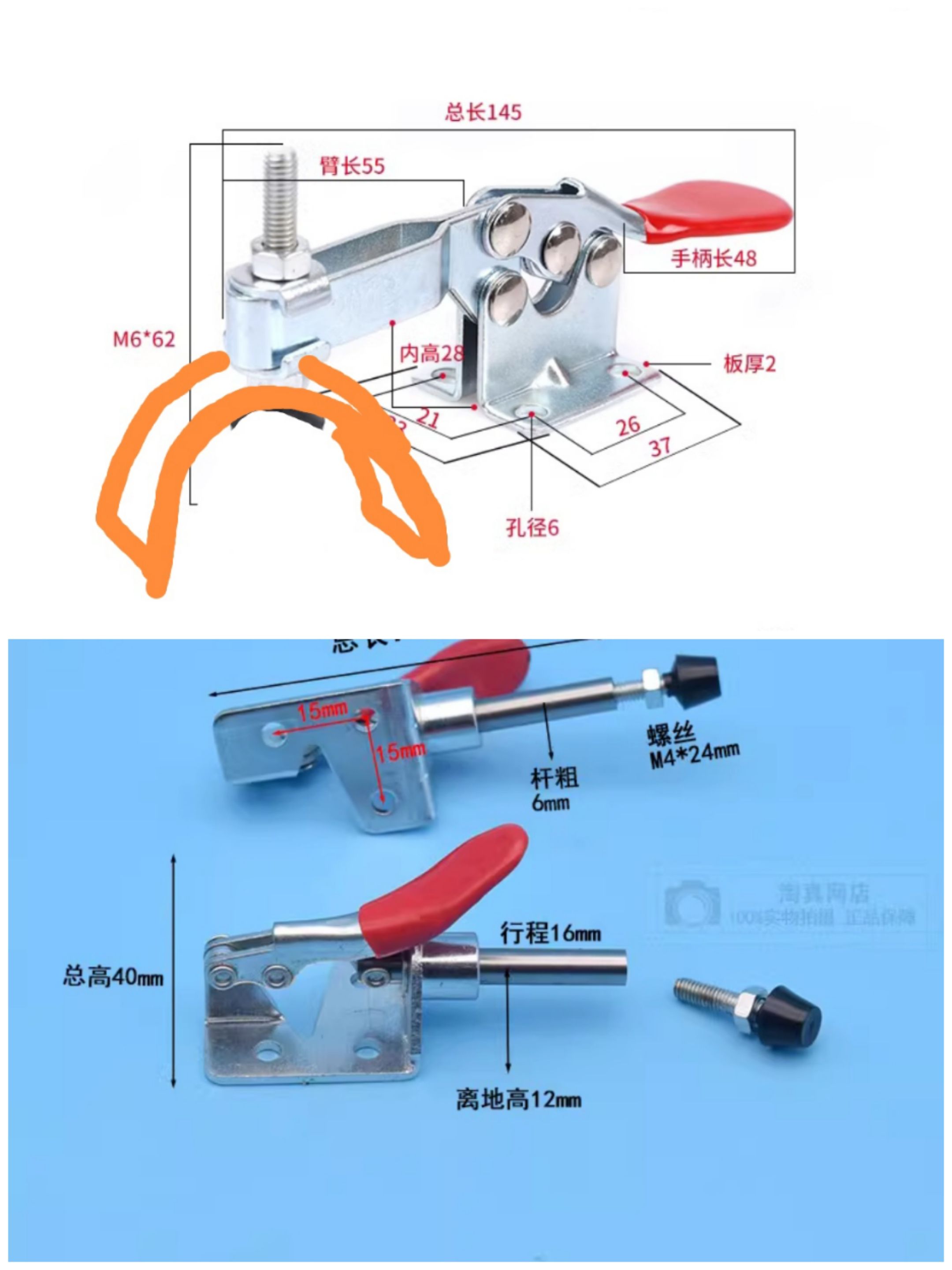

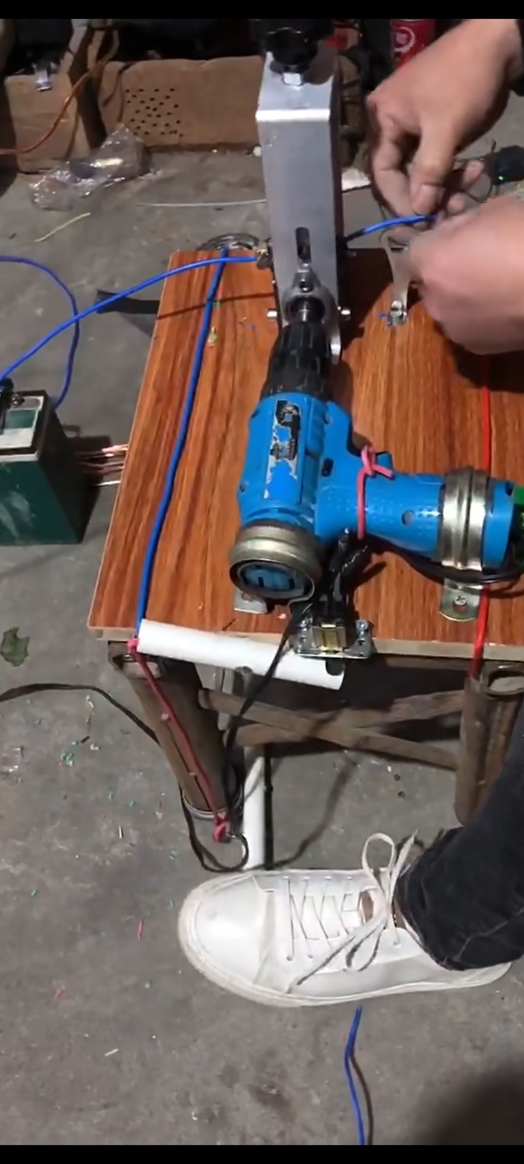

% q5 i) h! l: e5 a5 J. C我有一个主意,制作手摇剥线机的电钻动力的固定装置,达到全程自动运作的效果。9 B& ?2 ^# I3 u% w3 _
具体思路:为了抗电机扭转,用两个快速夹压住电钻。为了让电机持续转动,用一个推拉式快速夹顶住按钮。用木板做装置的基座,用垫木块的方式调节快速夹高度。
) u5 r* \. c+ u' h, b5 d' ~为了防止电钻转轴与剥线机传动轴连接处别着劲,可以搞个联轴器。
/ }, z' p! C# ~$ i0 Y% P. X材料:7 F8 @5 m9 i/ P) t' j: B
压紧式快速夹×2
$ [0 ?' j: e& q. ~& ^  M0 O半圆形铁片×2(固定在快速夹上,用来约束电钻位置)1 }; w% w( T( J+ `2 ]6 U2 ?
推拉式快速夹×1   1 ^$ e8 q. @: q& w; o* H
木板基础×1
9 S$ E3 j/ z4 ^" y& S 木质垫块若干
0 s8 G  G! T& j$ R请问大家该装置的售价怎么定呢?该装置应该起什么名比较好?
: u( o0 }2 L# p5 Y% o$ n这是淘宝卖家聪明老大哥的主意,拿来借鉴优化。* R9 I: ?, X6 d0 C! k+ n
Screenshot_20230730_195450_com.taobao.taobao.jpg Collage_20230730_203646.jpg 8 F$ n5 h" p7 U8 b  h
如有想法,欢迎讨论; }4 U+ A' Q) Q) a
