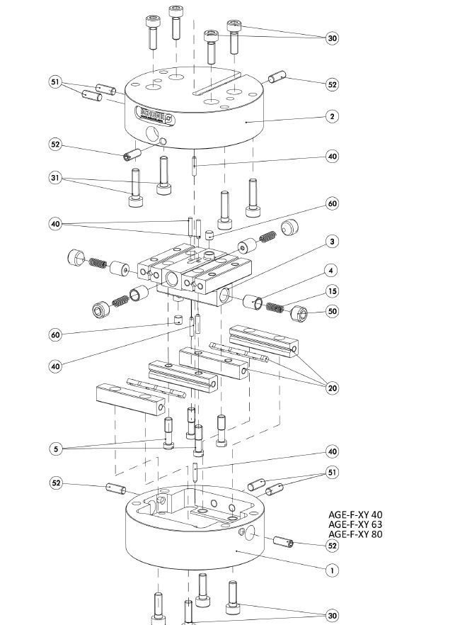

有谁知道这种XY补偿单元/轴平衡模块的原理是怎么样的吗?
我想实现类似的功能,就是在XY平面内实现3mm以内的自动定心。 搞不清楚他们的结构

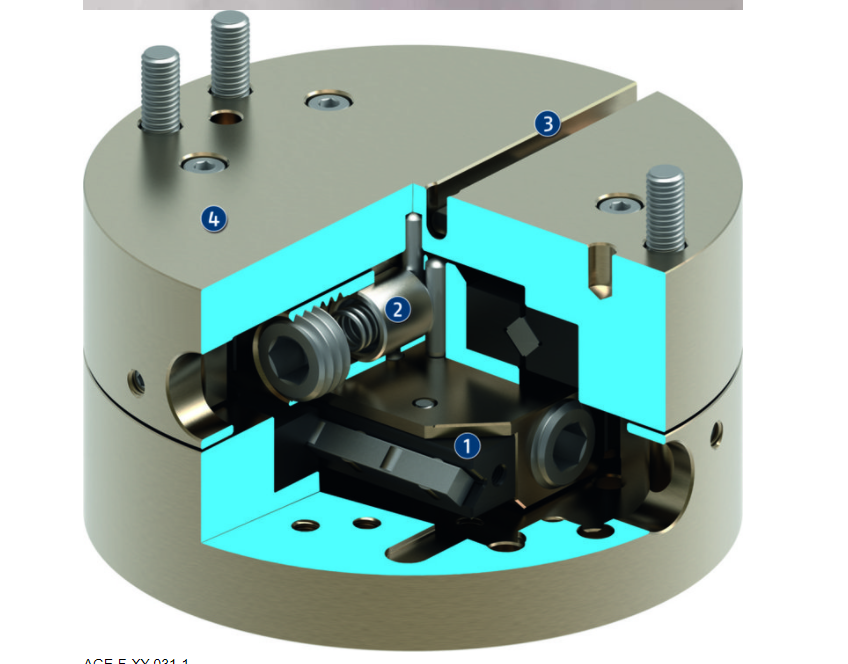

发表于 2023-7-30 07:58:40 | 显示全部楼层
微信截图_20230730075801.png 网上找到的,内部示意图
发表于 2023-7-31 09:35:44 | 显示全部楼层
可以参考机床上用的攻丝用的浮动夹头结构,一样的
发表于 2023-7-31 10:37:16 | 显示全部楼层
111
发表于 2023-7-31 10:38:56 | 显示全部楼层
应该是XY交叉滚子轴承,顶丝和弹簧调节限位
 楼主| 发表于 2023-8-14 10:48:51 | 显示全部楼层
这个展示的很详细,我目前掌握的资料也是采用的叠加的X/Y滑轨,至于如何任意角度滑动,我再仔细研究研究,谢谢
