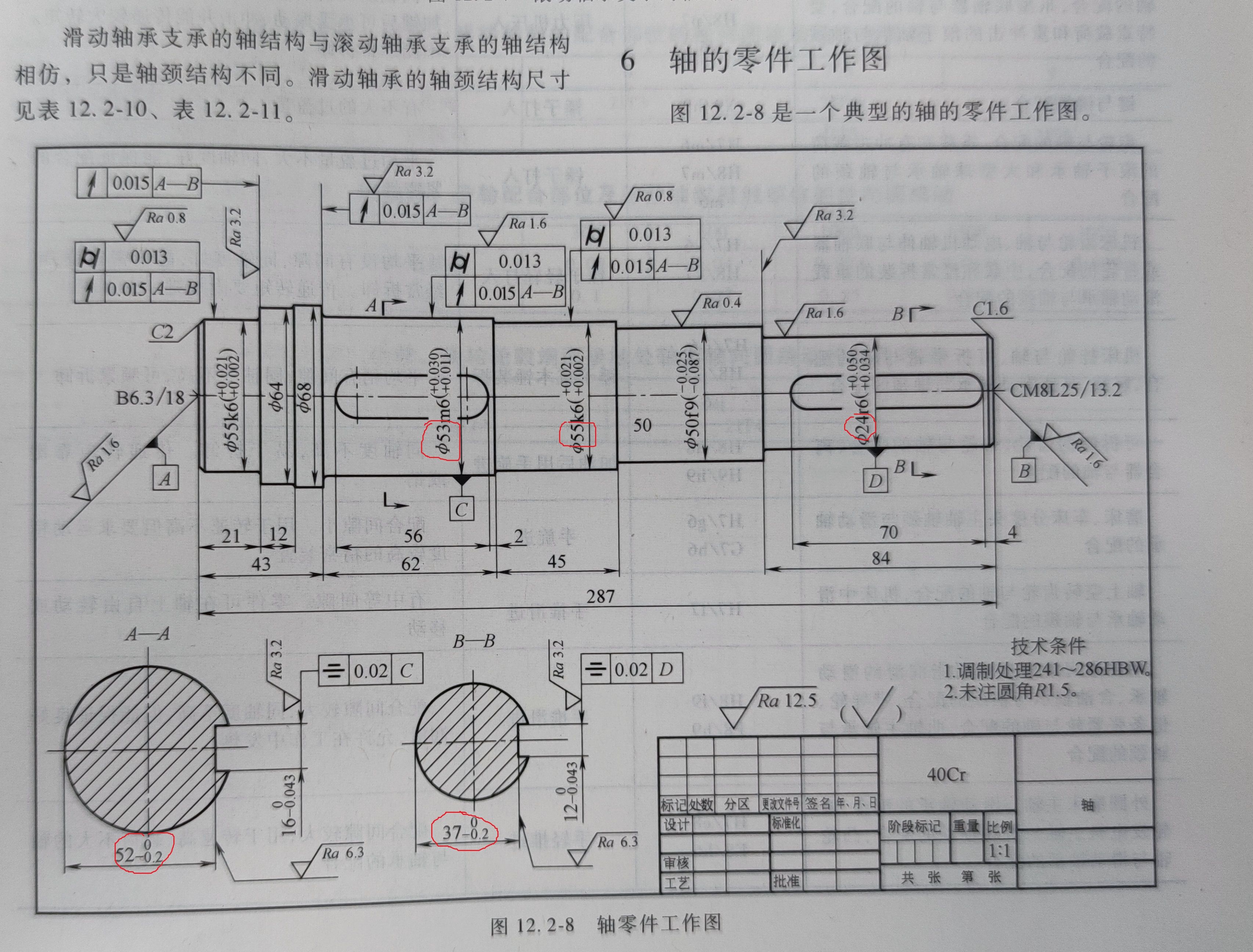

如图,主视图φ53和φ24尺寸与剖面图是否冲突?
发表于 2023-7-28 15:33:08 | 显示全部楼层
肯定是标错了
发表于 2023-7-28 15:47:59 | 显示全部楼层
这种图,都不是实际使用的图,错漏肯定难免。这图可能还不是那种正规手册上用的图吧,现实中基本都不会用,一看就不是老手画的图。你应该问键槽的尺寸对不对,而不是冲突。因为你不知道设计图那个地方是不是键槽,如果是键槽,肯定不对;如果不是键槽,就不好说了
发表于 2023-7-28 15:55:00 | 显示全部楼层
看这种图意义不大,错漏太多。形位公差很高还乱。等我找个实践使用过的图给你看。

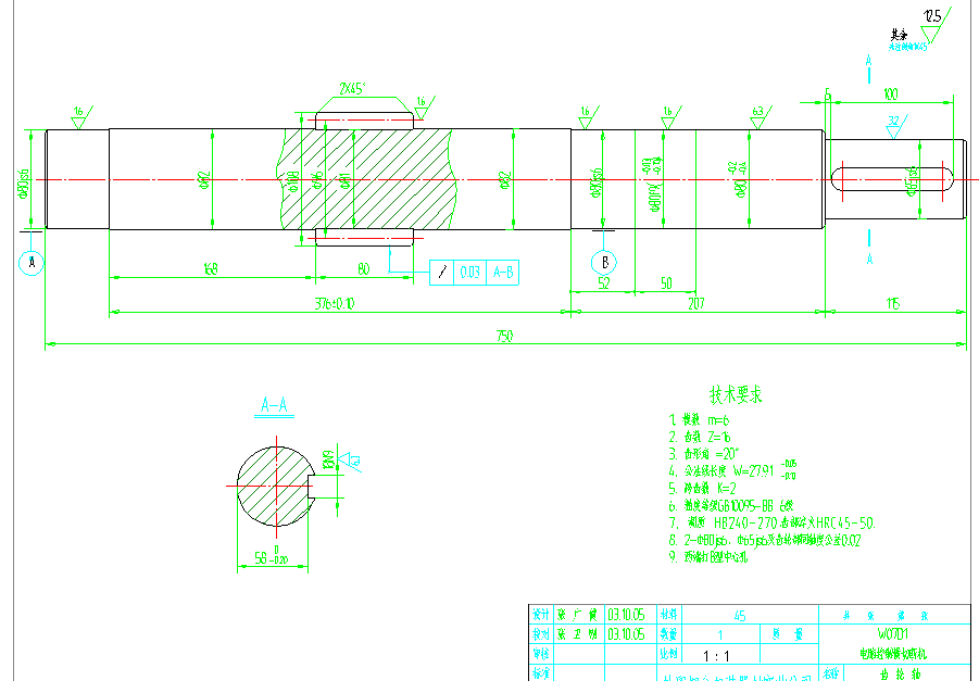

发表于 2023-7-28 16:03:43 | 显示全部楼层
看一个实际用的,并不是画的多高级,而是这才是实践当中用的图

发表于 2023-7-28 16:04:56 | 显示全部楼层
明显主视图错了,主视图中的B向破视图所指的那部分轴,肯定不是直径24。
典型的标注错误
发表于 2023-7-28 16:05:44 | 显示全部楼层
就像我刚才打的错别字,是剖视图,不是破视图。
发表于 2023-7-28 17:03:48 | 显示全部楼层
37错了,轴径Ø24,键槽深哪来37呢
 楼主| 发表于 2023-7-28 19:52:23 | 显示全部楼层
原图出处  机械工业出版社《机械设计手册》 闻邦椿 主编 2020年5月第6版    第三卷第2章 12-19 图12.2-8  轴零件工作图
 楼主| 发表于 2023-7-28 20:01:48 | 显示全部楼层
机械工业出版社《机械设计手册》闻邦椿 主编 2020年第6版 第三卷第二章12-19 本章主编 巩云鹏(东北大学)
