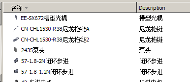

电气标准件有时会混乱,同一个电子元器件在不同的位置,起的作用不同,命名的时候也应该做出相应改变,举个例子,一个光电开关,你在轨道上用好几个,不重新命名的话控制程序不好整,安装时也会糊涂,
可以做多个配置啊,就像螺钉一样的。  发表于 2023-7-28 13:37

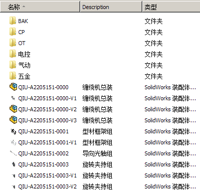

我一直是这么做的,
BAK是个别零件备份,有时候多个思路修修改改,防止要改回来。
CP存放产品相关的资料。
OT是输出的清单2D3D图档等。

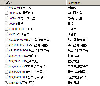

电控,电气相关元件了,电机、驱动、按钮、电源等等。
气动,气缸、电磁阀、三联件、接头等。
五金,螺丝、把手、合页、脚轮、轴承、传动元件等。
装配、零件、工程图都有版本的,都有对应关联。出图也只要以工程图为准,文件名以图号保存也不用使用图号分离程序。图号分离主要用于市购件,写入规格型号和品名。
项目文件夹
电控子目录
气动子目录
五金子目录
图纸弄完清单自动生成,模型数据自动关联到工程图,基本只要调整视图和标注尺寸,技术要求都是存库直接拖进来就行了。
这个主要是养成习惯就好,设计也可以做到比较简单的,前几年在公司带几十人的团队我都是推行这一套规范的。后面上了PDM还是采用同样的规范,只是版本不一样了而已,PDM的标准件直接从库里引用就行,不需要建立子目录了。

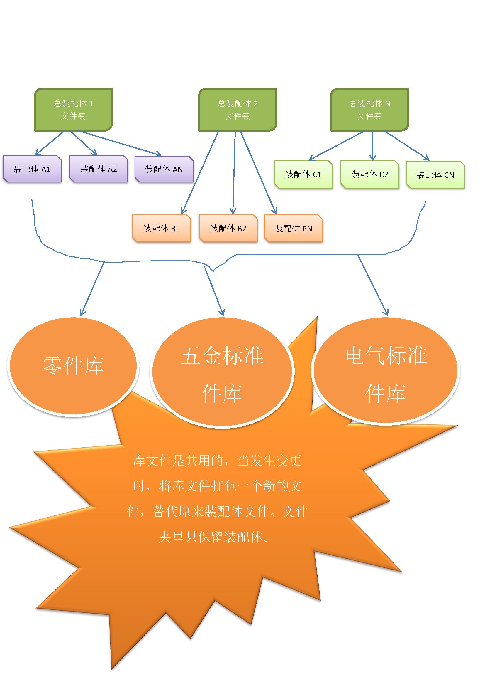

逐梦兄,您说的这个也可以的,自己单独做一个项目,标准件存放在本机特定位置完全没有问题的。根据自己的管理习惯即可。我放在根目录内主要是方便打包,甚至可以直接复制根目录也不会漏掉任何参考文件。  发表于 2023-7-29 07:50
个人感觉,螺钉,轴承,导轨,脚轮,合页,气动元件,电子元件,电机等可以建立标准件库,单独存放在一个目录下,所有的项目都可以调用。  发表于 2023-7-28 21:48

暴露了楼主是从事缠绕机行业,之前有个非标项目还用到这个设备了呢。楼主的管理方法对个人来说非常好的。
发表于 2023-7-28 13:36:36 | 显示全部楼层
多人协同尽量上PDM吧,方法还有许多方式可以实现,但是都不太完美,这样就比较影响体验了。
