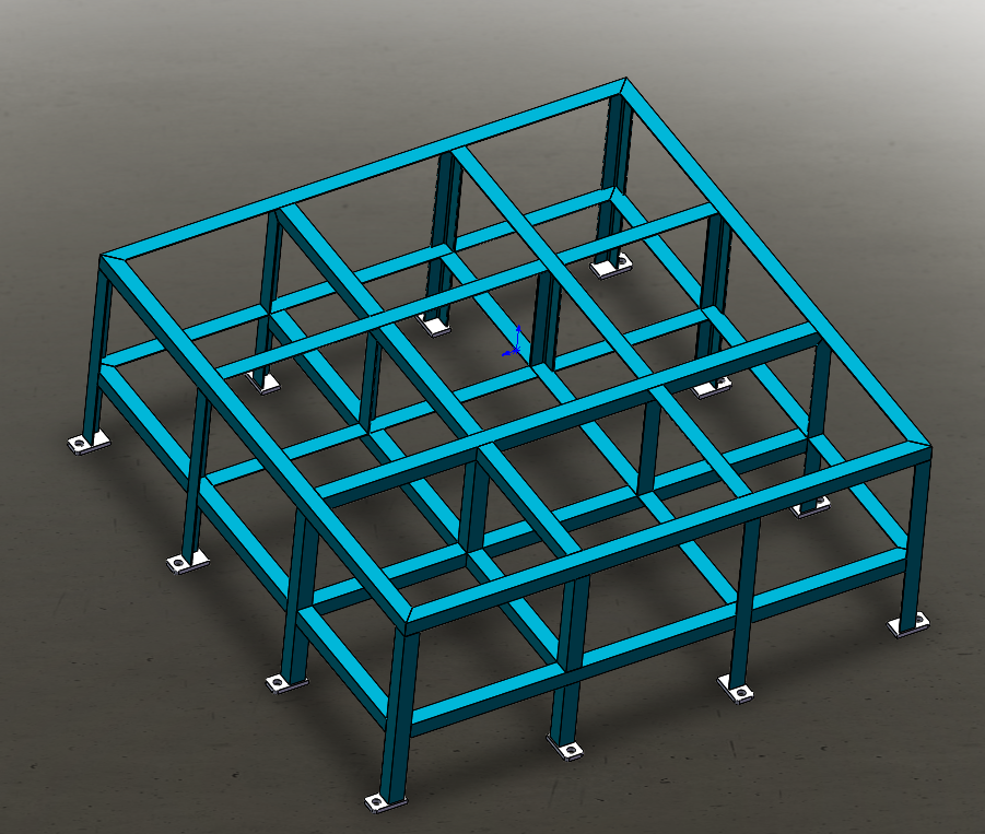

最大承载5吨1700*1700*70的架子用50*50*5的角钢可行吗?

模拟一下看看,安全系数至少要大于2
大佬,如何模拟呢

你50X50的角钢厚多少?都没说明白啊

50*50*5厚  发表于 2023-7-26 10:48

承重5吨,还用角钢吗?我感觉得上钢管

之前一直都是方管,现在非要用角钢,老技术都不搞,让我这新来的搞, 我怕出事故啊!放的都是钢板  发表于 2023-7-26 10:55

我就想知道这么重有没有前辈用过50*50*5的角钢做过架子

不要怕,多几根柱子支着就行了。

之前做了个这样的,嫌太密了。
中间也要有支撑呀  发表于 2023-7-26 11:26
这个还有点意思,不过要么你换60X5的方管,要么你换80X80X6以上的角钢,不然运输怕是有点危险,而且这还是你受力均匀的情况下  发表于 2023-7-26 11:19

不急的话晚上,发数模过来,我帮你分析
