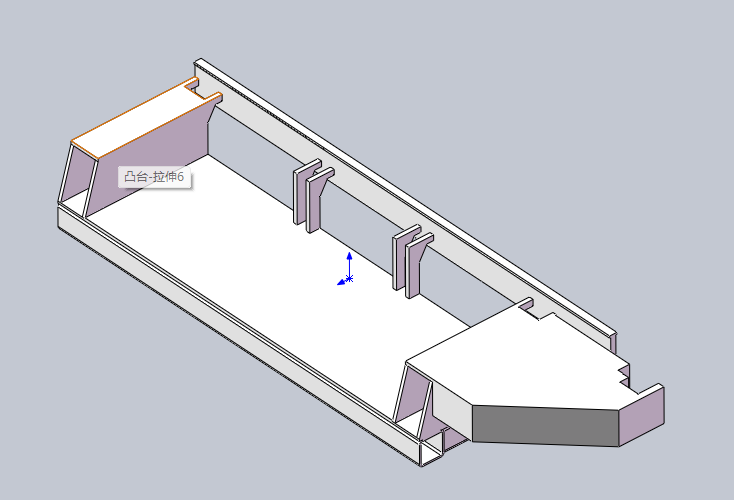

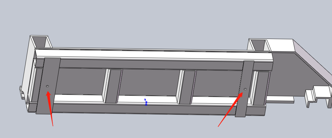

红色箭头是工艺孔,我想问一下什么是工艺孔?百度说法众多,看的我一头雾水。这两个工艺孔是供应商把机架焊接好送回公司,然后我们公司的机加中心就负责钻孔和精磨加工面的,这两个工艺孔也是我们机加中心自己钻的,听主管说是他们的机加工需要这两个工艺孔,我想问这两个工艺孔只能放在机架最下面吗?他们需要这两个工艺孔来干嘛?固定机架?还是怎样?(ps:这图我只是大概画的,好多螺纹孔直孔都没玩出来,左右两边还有一个长宽高250的板厚15的支座也没画出来)

装配定位    定位 喷漆悬挂    感觉好多可能。。

简单点讲就是有这两个孔,就可以把机架固定在加工台上,是这样的意思吗?

这两个孔只能定位一个面,应该还有其他辅助定位。

在机械加工的工艺上,许多工序,为了简化工装的定位、装夹,在不影响机械结构强度的情况下,而设计的定位基准孔,就叫工艺孔,这种孔,在产品图上是没有的,也有的是借助于产品图上的孔来作为工艺孔的。

不对噢!这两个孔是图纸必须有的,你这句话完全是复制百度的,都不是自己的理解。
发表于 2023-7-26 07:39:12 | 显示全部楼层
能够老师教的“两个孔定位 一个面儿”?
一个平面+两个定位销已经是完全定位了,
也就是控制了6个自由度;
再加上可靠压紧(比如压板等)就可以加工了。

便于后续机加工的定位装置。
