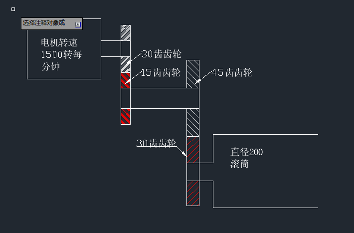

微信图片_20230724002019.png 就像图片那样?直径200的滚筒的每分钟的线速度是不是1500*(30/15)*(45/30)*2*3.14*200

公式带错了,2πr r是半径

公式带错了,2πr r是半径
哦!把2去掉就对了吗
单位你自己注意,不知道你这直径200单位是什么  发表于 2023-7-24 10:45
正解  发表于 2023-7-24 10:45
