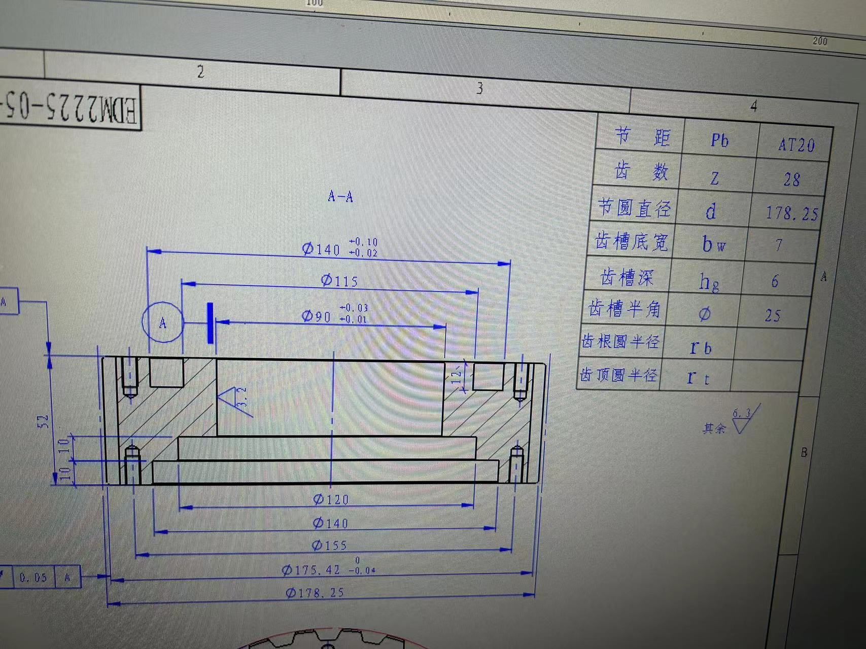

微信图片_20230723232309.jpg 这个带轮装上皮带后,那么我们通常说的这个皮带的线速度是怎么算的呢?我假定这个带轮一分钟1000转,然后应该线速度就是1000转乘以直径,现在我就是不会确定这个直径了?直径是带轮的节圆外径+2倍皮带厚度吗?还是其他?

去查机械手册有教你同步带轮的带速算法
周长=178*3.14
发表于 2023-7-24 08:52:38 | 显示全部楼层
NπR/30

发表于 2023-7-24 09:02:27 | 显示全部楼层
节圆
