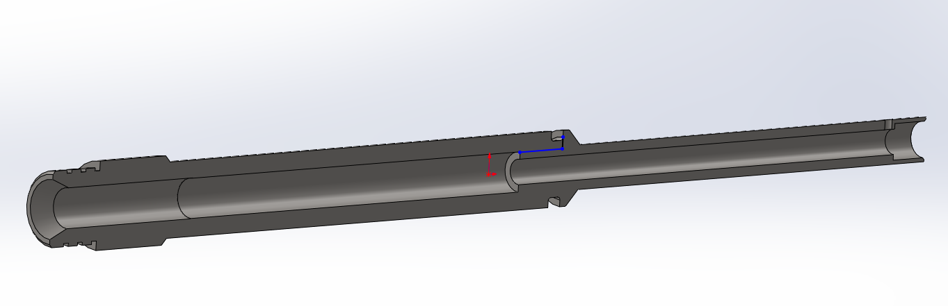

左右两部分需要焊接,怎样设计工装才能保证较高的同轴度呢?

发表于 2023-7-21 16:49:02 | 显示全部楼层
焊接后校直
发表于 2023-7-21 16:50:14 | 显示全部楼层
加工留余量,焊接后再加工
正解  发表于 2023-7-21 17:44
 楼主| 发表于 2023-7-21 17:02:11 | 显示全部楼层
只能这样了吗?
 楼主| 发表于 2023-7-21 17:15:17 | 显示全部楼层
焊接后不加工的话有没有办法呢?
发表于 2023-7-21 22:00:48 | 显示全部楼层
看同轴度多少了,如果是10mm,做焊接工装很容易保证
发表于 2023-7-22 11:42:28 | 显示全部楼层
焊接的各个零件的焊接处进行过度配合以保证同心度,最好不要焊接,焊接有变形
发表于 2023-7-22 14:46:20 | 显示全部楼层
同心度要求高就只好焊后加工,不高就像楼上说的过渡配合。
