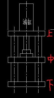

想做一台三梁四柱机构,如下图所示,驱动用气缸不用液压,不是压力机。
有精度问题请教,四柱轴径30,四柱间距400*400,升降行程100,需求滑块(中)对工作台面(下)的垂直度小于0.03。

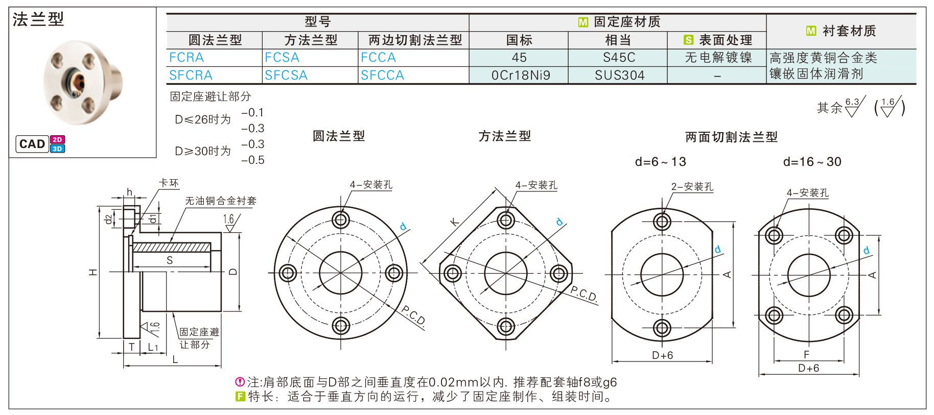

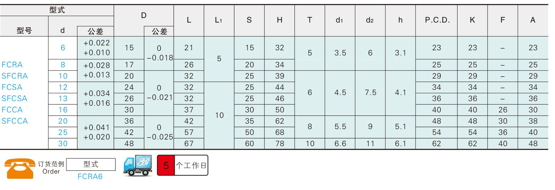

导向套打算用这种无油自润滑轴套(三益样本),例如轴径30,轴套公差+0.04^+0.02,轴建议用f8或g6。
他这个配合是间隙配合,装配完了能保证 滑块(中)对工作台面(下)的垂直度小于0.03的要求吗?
有谁做过类似设备啊,不吝赐教,谢谢!!!

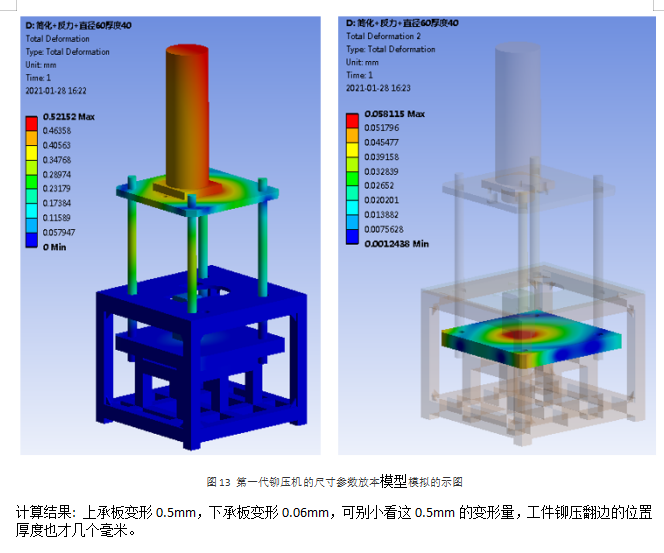

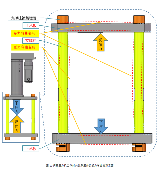

这个分两步计算
第一步 尺寸链分析计算精度(理想情况下各个误差最大值的累加)
第二步 就是当受到最大压力时 产生的变形量要小于最小精度值

应该可以的,楼上的几个要求比你的要求高好多了,不是一个档次的。你仅仅要求空载,中板的运动对下板的垂直度

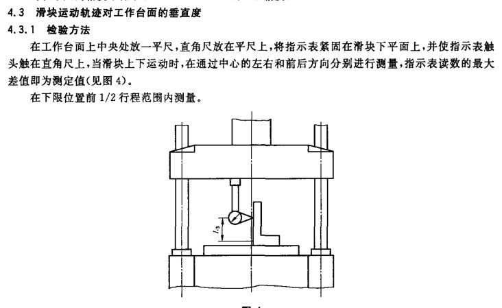

请教一下,中间那个截图是哪本书里的?
gb/t 9166  发表于 2023-7-14 19:51
