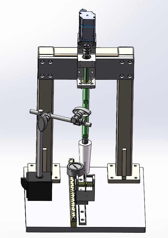

测旋转毛刷力的试验机构
发表于 2023-7-15 17:39:16 | 显示全部楼层
小符EZ 发表于 2023-7-14 09:23
什么传感器?压力传感器吗?那不行,压力传感器需要持续施加压力才有稳定数值,这个毛刷是一直在转动,如 ...
我记得有个叫薄膜压力传感器,不知道能不能用上
 楼主| 发表于 2023-7-18 09:03:54 | 显示全部楼层
最终是这样结构,使用弹簧夹持钢片,在钢片侧面放百分表或者压力计测量数值,还没有进行验证,期望能成功
发表于 2023-7-18 09:03:55 | 显示全部楼层
不知道通过模拟能不能得到个大概,伺服电机的性能参数都是已知条件,钢片材料性能,长宽高,都是知道的,通过有限元软件计算受力变形,计算,估计要用ansys瞬时动态了,你要实际测力,估计要弄个响应时间快的传感器,做受力件,拨片直接拍击,估计会有问题,反馈数据可能不准。
 楼主| 发表于 2023-7-18 09:08:08 | 显示全部楼层
e29340 发表于 2023-7-18 09:03
不知道通过模拟能不能得到个大概,伺服电机的性能参数都是已知条件,钢片材料性能,长宽高,都是知道的,通 ...
是的,只能模拟个大概,直接作用力很难直接测量出来,影响实验数值的因素也有很多,像你说的,材料性能,旋转行程等等,只能说多做几组实验比较属于数据吧
