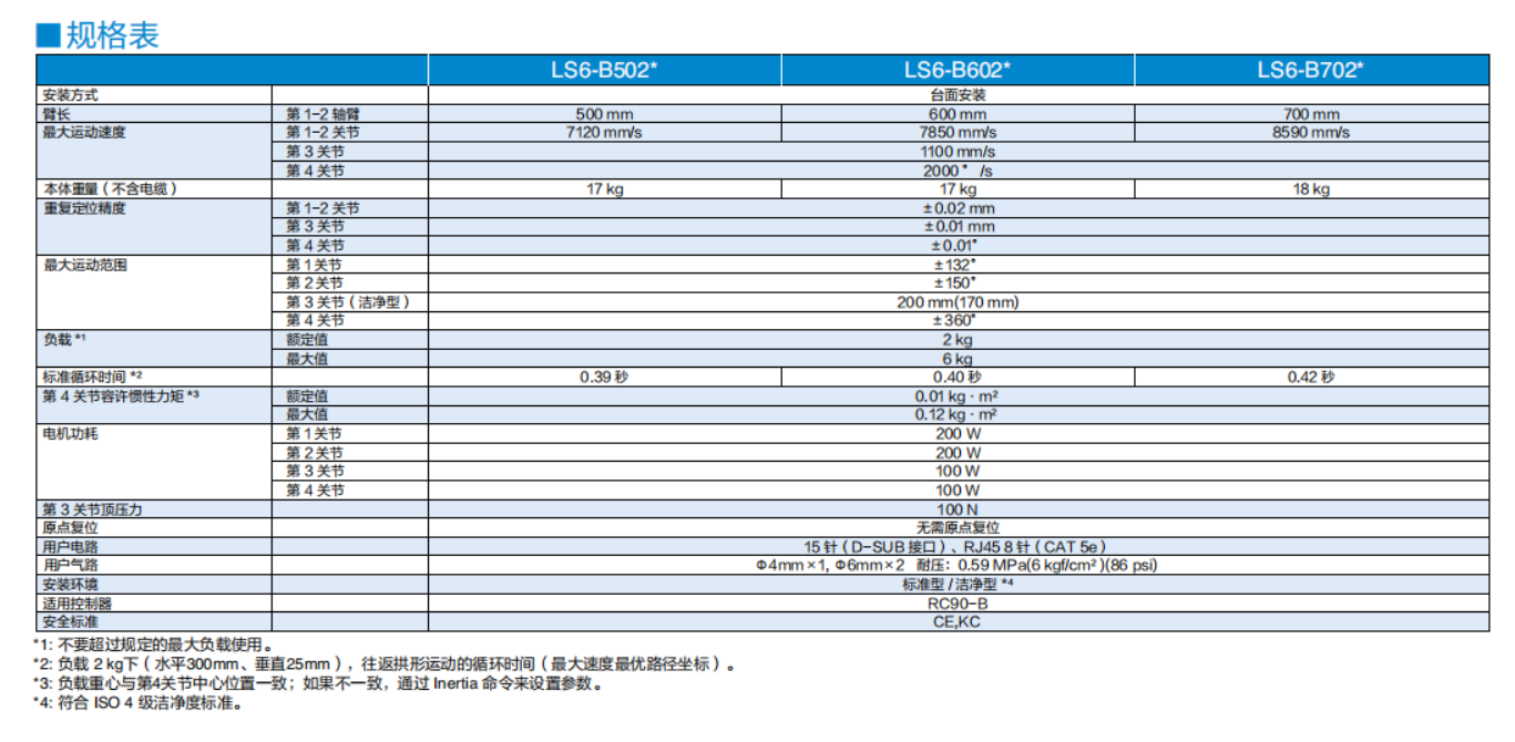

最近在做一个方案,有一个兄弟评估CT 1s做一颗料,我感觉做不到,这个能做到吗,有没有做过的?

就是400mm范围的四轴机器人做取放料,CT最快能做到多少?

不知道你们准备用什么牌子的;
这里以爱普生的为例;
你看这个LS6-B502,其形成就满足你的400的要求;你看一二关节的速度是7120mm/s,第三关节是1100mm/s,第四关节是2000°/s,重复定位精度最差都到±0.02;
而且在2kg内,水平运动300mm,竖直25mm,最大速度下时间为0.39s,所以你的400的运动范围1s是够用的,仅仅是运动,不能包含抓取、放料的时间;

我们这设备上用的,包含取放料,1.8s。

这个可以找供应商测试的,尤其是CT很极限的时候,做好末端夹具,拿给供应商跑个半天,就知道了

这种机器人的速度天花板好像是史陶比尔的,1分钟180次取放(时间太久,记不太清了)

对的,这个取放时间很难估算,总感觉做不到,到时又没有什么说服力
