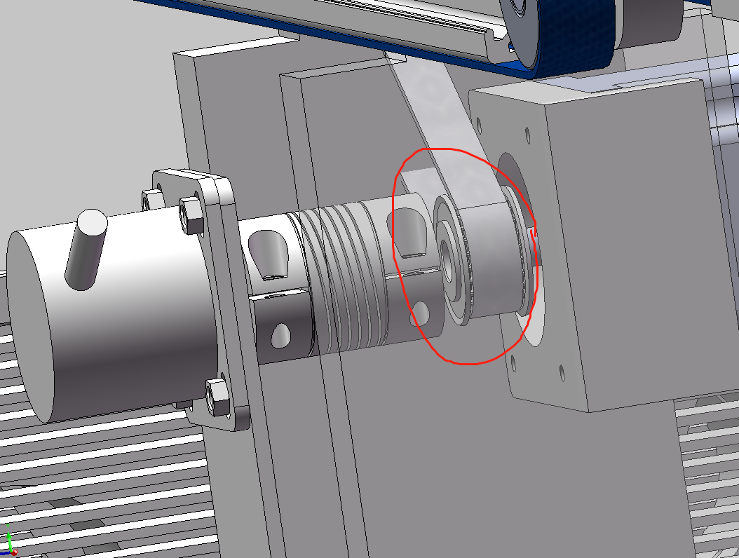

如图所示,原本电机上已经连了个同步轮了。现在还要连个联轴器,请问如何连接。
联轴器和轴
联轴器和轴

不能做一个内键槽的轴吗

轴不能直接长过去吗

同步轮不是键连接吗?
这种结构不太好弄,同步轮可以考虑非标,加个连接轴的功能;
电机加轴套

这个联轴器的作用是什么? 连接电机与另外一个轴吗,电机位置是定死的吗,什么是确定的,是什么是可以改的。比如你只是想让电机同时带动一个轴和原先的同步带轮,那就换成双层同步带轮,下层执行原先的操作,上层带动你所需要的那根轴,如果联轴器轴必须跟电机同轴,那电机位置后移,先加联轴器,再加轴 轴上键槽带动原有的同步带轮。总而言之,我们的信息太少了

为啥要定做,嫌成本不够高吗?直接改结构啊
