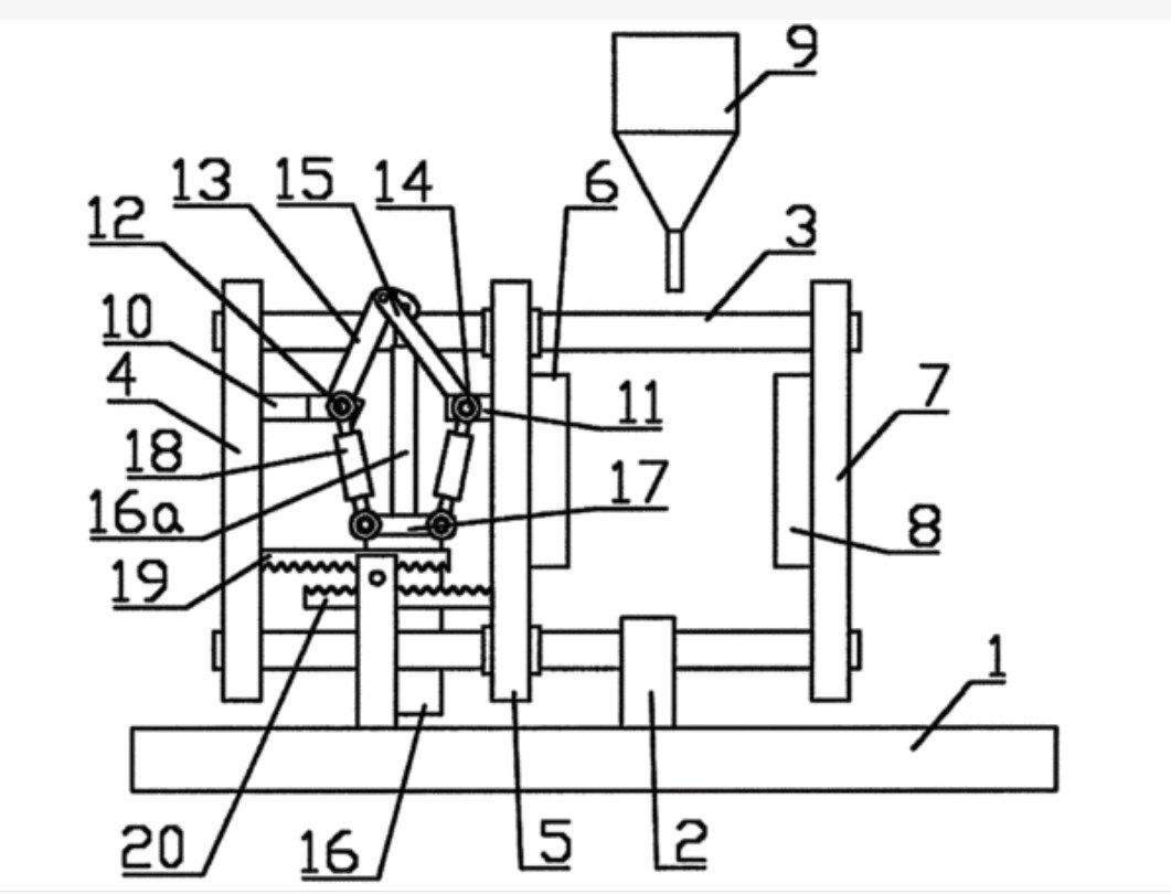

楼主: 之昂张
此机构中电机只负责克服摩擦力做过,90度旋转,两滑块,要达到10吨的锁模力,大神....

为什么要用连杆,太不靠谱了,T型螺杆都比这个好吧,结构又简单。
 楼主| 发表于 2023-6-30 14:43:00 | 显示全部楼层
兄弟,T型螺杆是什么机构
发表于 2023-6-30 15:41:32 | 显示全部楼层
合模连杆不能打直
 楼主| 发表于 2023-6-30 16:39:00 | 显示全部楼层
fanxx2000 发表于 2023-6-30 15:41
合模连杆不能打直
为啥打不直
发表于 2023-7-1 14:14:48 | 显示全部楼层

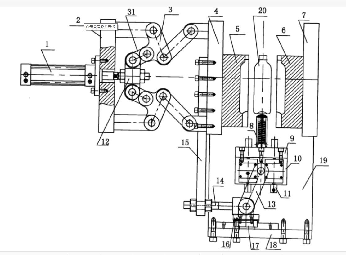

经典吹瓶机锁模结构照抄就行
不过你这个结构导向全在下面,10吨锁模力十有八九得上面得翘头
