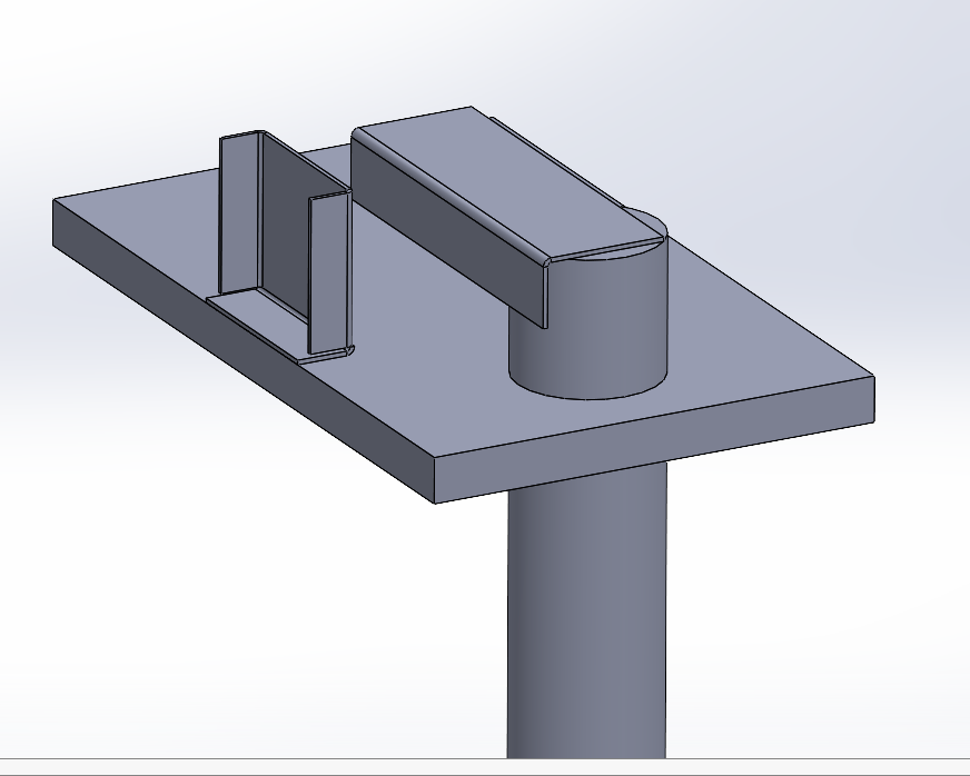

受力分析

是说那些边都要倒个直角或者圆角吗!这个东西是飞边检测装置,就是玻璃在行进的过程中撞击最下面那个滚轮,滚轮要以轴心为中心带动轴一起旋转一定的角度让玻璃通过!在轴旋转的过程中会让柱塞的钢珠收缩进柱塞筒里!在玻璃通过后,也就是外力消失了!弹性柱塞的钢珠会伸出来就会让轴回正之前的位置。玻璃是靠皮带摩擦带动的,所以撞击滚轮的力不会很大,柱塞的弹力资料说是6N-32N。而要旋转的零件(就是轴和下面那个臂+滚轮加起来没有1Kg,装在轴承上的)

那大哥你有相想到更好的点子没有!因为成本原因,什么电机气缸这些都不用考虑了!还要自动回正的!所以我只能想到这种

这样只能旋转一个方向吧!我需要两边各旋转最大角度30°

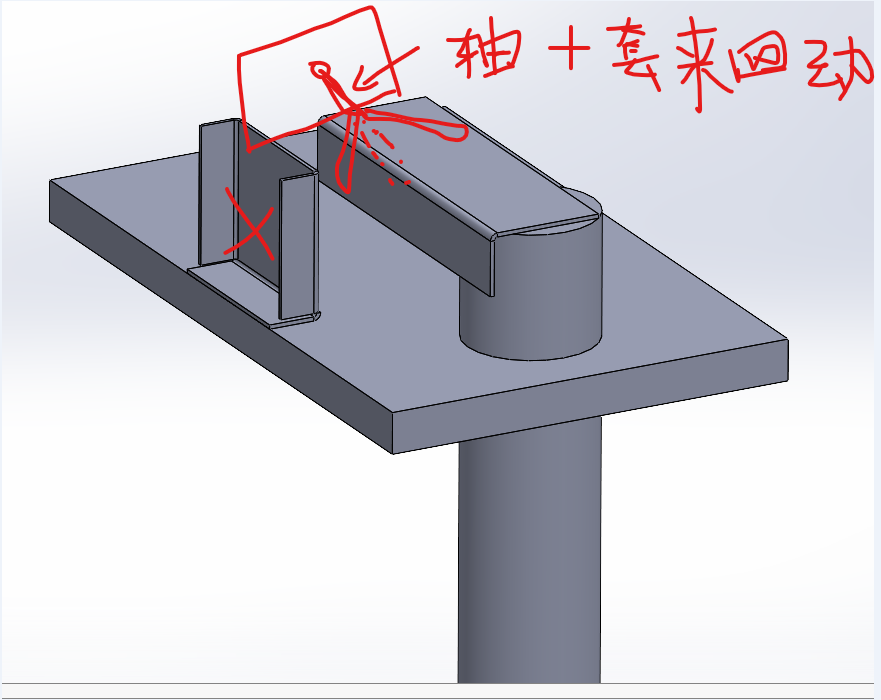

借楼上的图,固定位置放后面,用轴和套+压簧(轴上加个可调节限位用来调伸出量),轴前面连钢丝绳,钢丝绳固定在主动轴上。角度大小自己按照轴的伸出量算一下。
