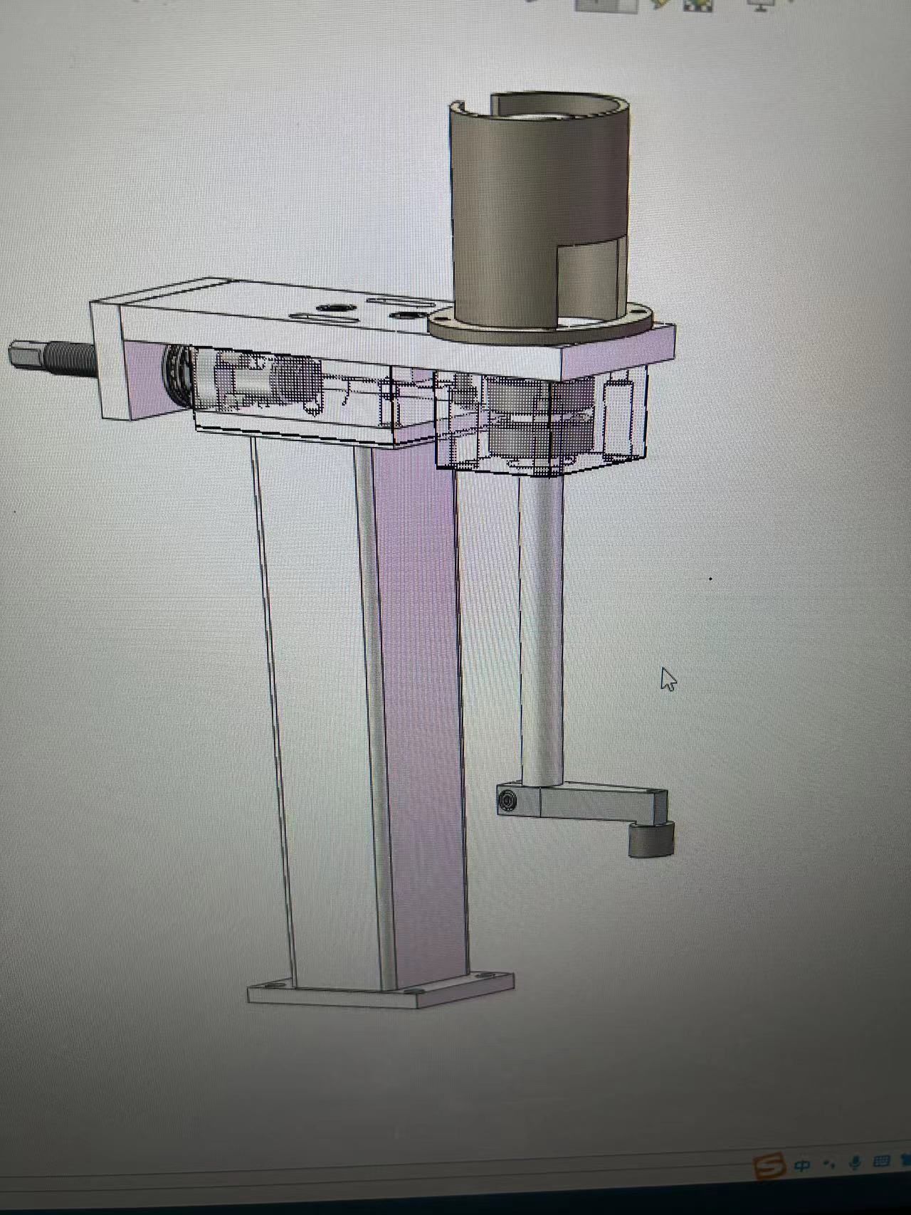

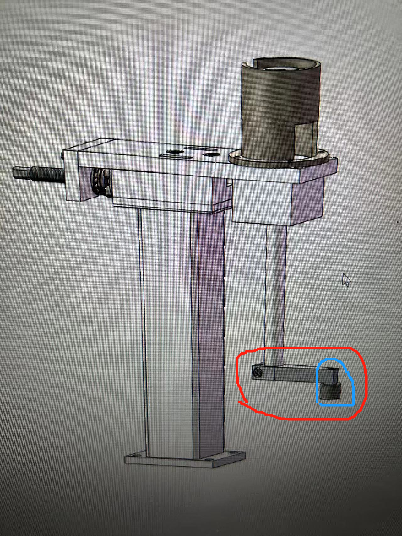

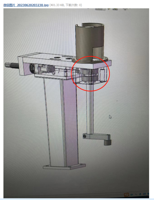

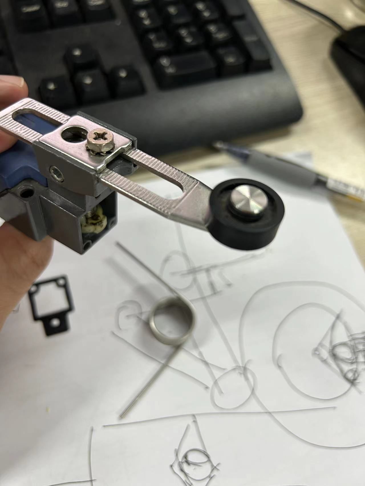

构想是这样的,蓝色圈圈里的滚轮受外物撞击。带动红色圈圈里的零件以及与之相连的那条轴作旋转运动,运动角度为30°,可以左右旋转,那么总的角度就是60°,现在要求的功能就是收到外力撞击发生旋转之后,可以回转,之前我们用扭簧试验过,但是扭簧卡着了,然后又想用弹性柱塞来回正,但是我今天看到限位开关,也是我这套结构的功能,可是人家就运动了很好。所以谁知道,这个限位开关他的扭簧具体是怎样装配起来的额,这个东西好像叫滚珠摆杆型限位开关。谁有具体的装配结构看看?

我分析是因为轴承距离下面的受力点太远了,力矩太长。或者是零件的加工装配精度不够,产生变形了。造成扭簧受力不平衡,机构无法复位。

要自己设计弹簧筒

扭簧能双向受力么?不是只能单向受力?你这平衡点中间要左右旋转各30°,单个扭簧不行的吧,试试拉簧,中间加个旋转轴,拉住自由端
