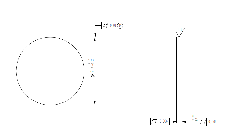

这个零件作为一个需要精密加工的零件,找了几个熟悉供应商都说做不了,材料45#,打样20个,也不会因为数量和价格不接这单子啊,难道真的是因为太难了? 1.png

如果只是20件 可以考虑线切割 薄板
表面 可以用滚抛
平整度用 矫平机 矫平
滚抛预留 磨损余量

加工出来问题不大吧,无非价格高点低点的问题,再多找几个供应商问问,熟人不愿意干找陌生的呗,画饼,画大饼

3000块,今天 下午就给你干 ,45钢调质,深冷,慢走丝开料,磨两面,外圆磨磨外圆,精度达到0.006问题不大,
应该是钱的问题,不是加工问题,不要精度的话,批量加工,只收1分一件,有量联系我,所谓要求有量,最低不能低于我机器连续开机8小时,就是不能低于一个班的量,开机10小时,估计能生产600W个左右,精度0.03以内,
高速冲,设600次/分,一模出20  发表于 2023-6-28 11:40

冲鸭,冲压?
20件冲不了啊  发表于 2023-6-28 13:24
