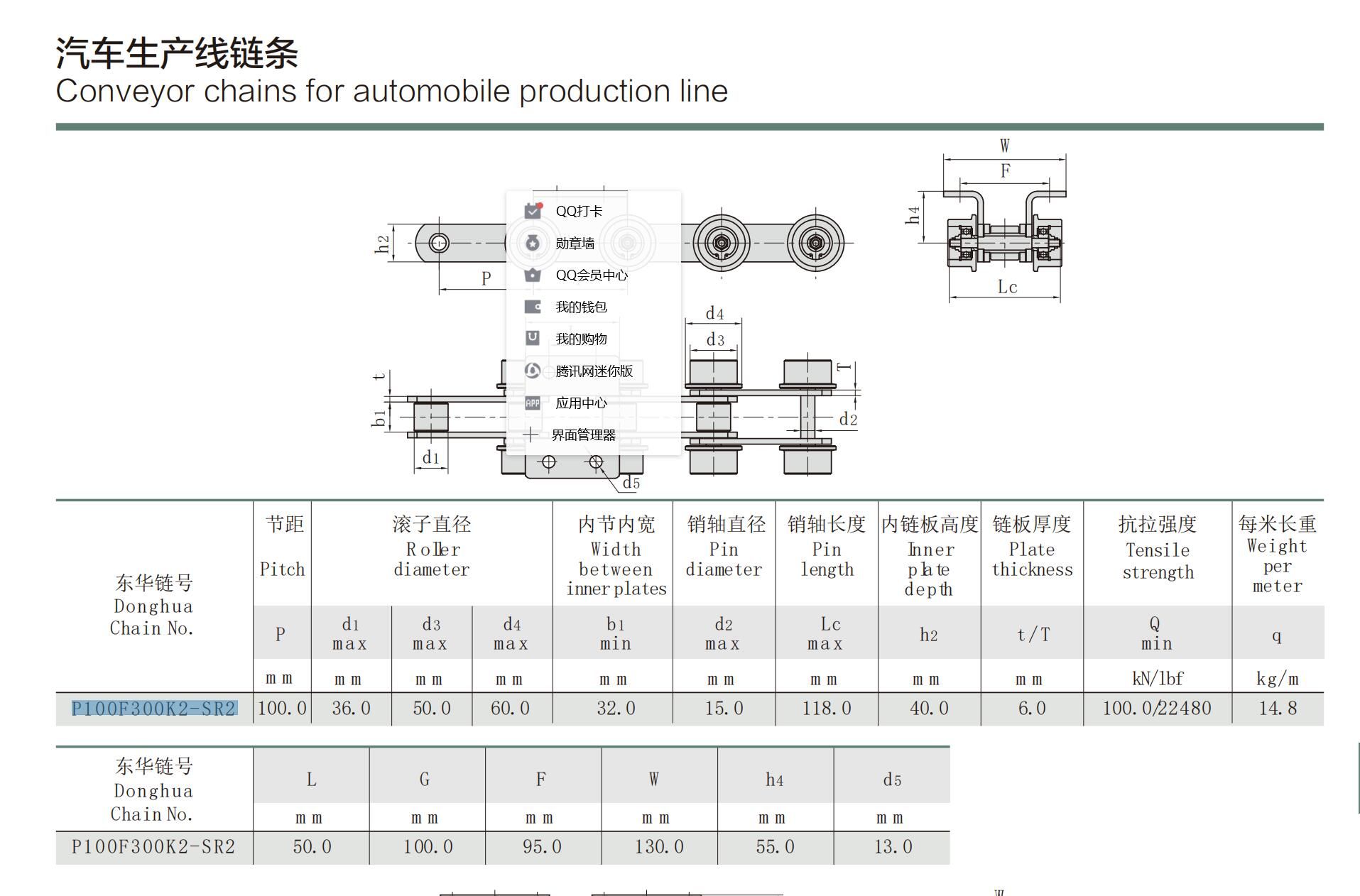

1687859720937.jpg 请问一下大家,现在有一条输送线 链条节距是100, 我如何确定链轮啊 需要自己画吗?我查手册好像没有节距100的滚子链轮,还是说用的链轮不是滚子链轮?

你买链条的厂家没有链轮卖吗。。。
发表于 2023-6-27 19:33:33 | 显示全部楼层
型号确定了,通过插件就可以自动生产链轮,然后厚度和直径还是需要核对一下的,我们一般会出订货图,链轮买标准的,接口会涉及到二次加工。
发表于 2023-6-27 20:21:04 | 显示全部楼层
都是标准的吧,没必要自己设计
发表于 2023-6-27 20:36:17 | 显示全部楼层
以前做过板式提升机,链轮好象就是根据链距自己画的
发表于 2023-6-28 07:49:53 | 显示全部楼层
链轮是有标准买的,看你是弯板链条,可能是两条同步做循环载具使用,链轮要注意两个键槽同向

C-DEL 发表于 2023-6-27 18:37
你买链条的厂家没有链轮卖吗。。。
这个目前还是在方案阶段,遇到了所以问一下 ,没好意思问厂家
 楼主| 发表于 2023-6-28 08:42:50 | 显示全部楼层
machel77 发表于 2023-6-27 19:33
型号确定了,通过插件就可以自动生产链轮,然后厚度和直径还是需要核对一下的,我们一般会出订货图,链轮买 ...
但是100节距的好像找不到啊 ,这个都不一定用滚子链吧
 楼主| 发表于 2023-6-28 08:43:21 | 显示全部楼层
我觉得也是标准的,我网上查一查 但是也有说自己画的
 楼主| 发表于 2023-6-28 08:44:15 | 显示全部楼层
链式提升机上面用的滚子链一般都是小节距 设计手册都可以找到,然后通过插件自己生成,但是这个节距太大了 手册也找不到,
