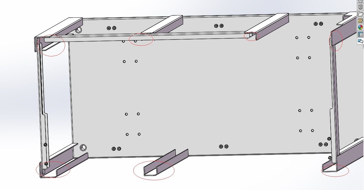

要做框架,如图尺寸1米×0.5米×0.6米,骨架部分,红圈里的,包括下面的方形底框,现在有两种想法
一是,钢板钣金折弯成C行,焊接,
二是,使用现成的角钢,方管割出尺寸焊接,
数量的话是暂且按照二十套算,
那个方案能更便宜,对价格这一块实在是不怎么了解

找2-3家钣金厂,同时报价。
发表于 2023-6-27 13:38:19 | 显示全部楼层
槽钢
发表于 2023-6-27 13:44:37 | 显示全部楼层
槽钢可以买现成的,都有库存,便宜点
发表于 2023-6-27 13:46:40 | 显示全部楼层
主要还是看回扣是多少,这玩意都是钢材能省多少钱,实际成交价才是关键。
发表于 2023-6-27 13:51:37 | 显示全部楼层
用方管可能会产生很多废料,另外你打算用什么工具切割?用割枪手工切割表面质量很差需要打磨,或者用别的设备切割?
发表于 2023-6-27 14:22:04 | 显示全部楼层
用C型钢,都是标准的41*21,41*25,41*41,41*62的,价格还便宜
发表于 2023-6-27 14:32:25 | 显示全部楼层
七根支撑的角架钢材市场买三角铁最方便,折弯废料费时废人效果还没三角铁好。
横梁或者说加强筋可以用钣金折弯件也可以用三角铁
这样做出来的效果美观成本更低
发表于 2023-6-27 14:43:21 | 显示全部楼层
选C:改图纸
发表于 2023-6-27 16:07:40 | 显示全部楼层
从实际看,你最好找个两家或以上加工商给你报价;从价格细分角度看,你可大概估下,材料价格+人工费用+设备使用费+利润,大概这些
