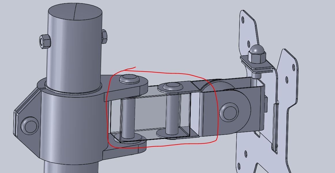

下图是一个显示器支撑架,画红圈的地方为 连杆绕着销轴转动,但是在没有外力情况下,两者之间不得转动,
需要人稍微用力才可以使其转动(力矩来源于转动显示器),那么此处的销轴与连杆的销孔用什么配合比较好?采用H7/h6是否可以?

直接搜“阻尼铰链”,不要想着自己做。
单靠配合没有用。

你用刚性材料想达到既……又……的效果当然不行了,如果用工程塑料作轴套,就可以达到你想的效果。

靠公差去保证手感这种玄之又玄的东西是不可靠的,或者说成本上是划不来的,阻尼或者弹簧结构我觉得更合理。而且我觉得这里粗糙度会比配合关系更好控制手感。

你这H7/h6的间隙配合,靠自重引起的弹性形变来做阻尼效果,没个几十次验证,你这成不了。买成品吧

配合不是重点,建议销选取外带软性的复合材料。

用带肩螺栓替代轴销,加工程塑料垫片,背紧防松螺母,蝶形压簧,在相当长时间又效果
