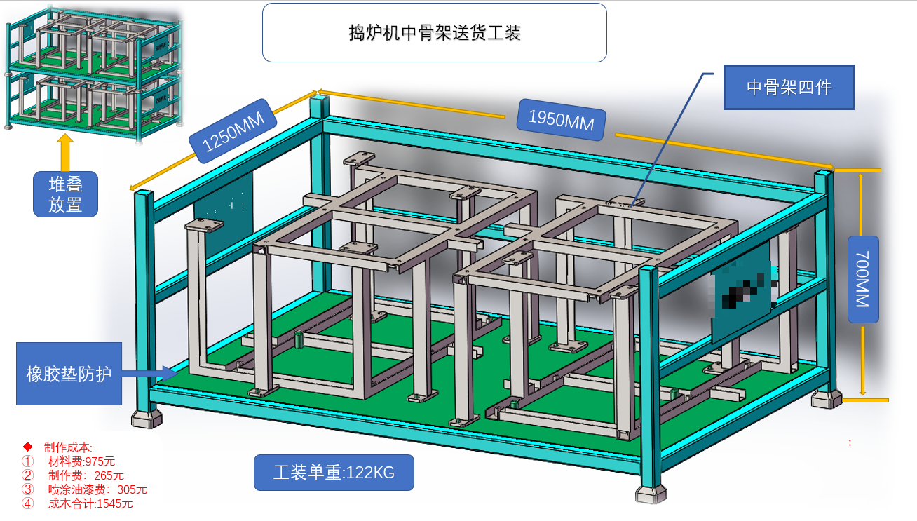

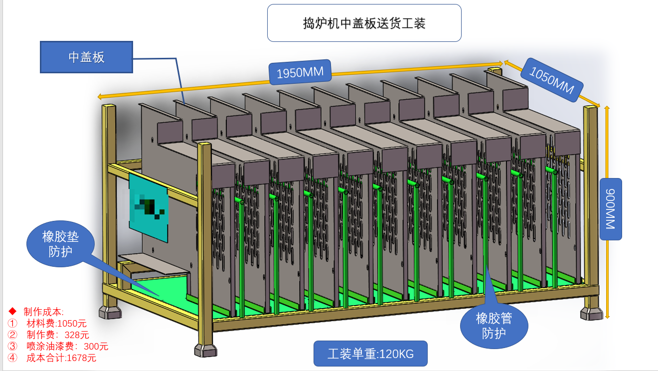

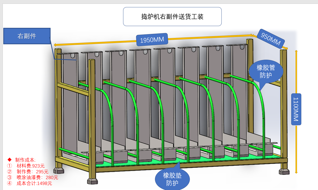

各种送货用的工装,简单到暴。
发表于 2023-6-20 12:15:55 | 显示全部楼层
买几条铝型材,锁锁螺丝得了? – _ – ?
发表于 2023-6-20 12:17:47 | 显示全部楼层
|w874868012发表于 06-20 12:15买几条铝型材,锁锁螺丝得了? – _ – ?
没注意到,工件很重(¬_¬)
发表于 2023-6-20 12:26:58 | 显示全部楼层
|w874868012发表于 06-20 12:17没注意到,工件很重(¬_¬)
才120kg,铝型材拼接也随便拿捏。
发表于 2023-6-20 13:00:40 | 显示全部楼层
(ง •̀_•́)ง
这是台车载具,
这东西看学生简单,
结构也确实简单,
但是,
这里设计尺寸大有乾坤,
图中这个就是两层重叠,厢货运输,
按半成品原料入库,出库
发表于 2023-6-20 16:01:49 | 显示全部楼层
可以尝试优化,做轻量设计。如果是标准化成本能控制,那无所谓了
