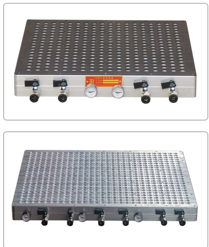

多空式真空吸盘手动球阀开关想改成电控气路开关,这个气路开关需要2min开关一次,承受负压和高压压差冲击,请问需要用什么类型的阀门
吸盘样式
吸盘样式

用空气放大器试试

嗯嗯,这个试过了,选用的SMC的VX2系列解决的,他的工作压差能达到1MPa
