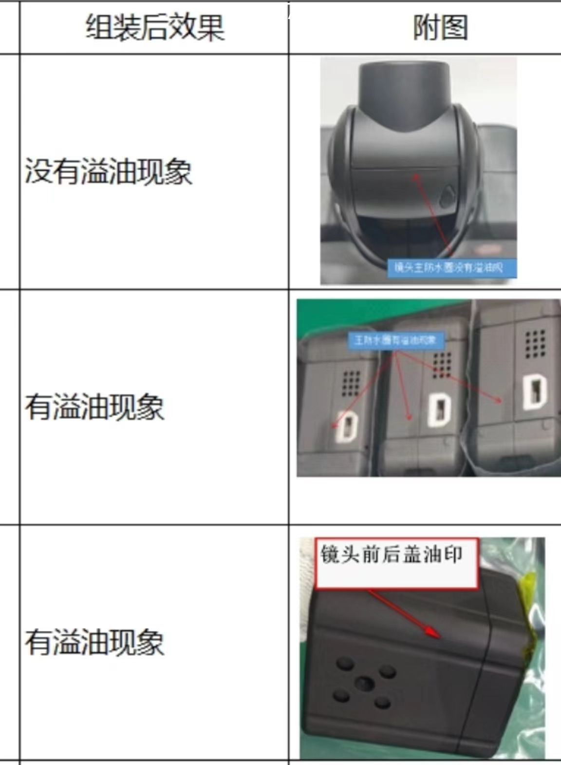

请各位大佬出山,困扰很久的一个问题点:
如图示,密封机IPX7,硅胶会溢油,胶壳是橡胶漆处理。
请大家不吝赐教,感谢!!

没有烘干吗

硅胶圈工艺中加硅油太多了吧
有可能是这个问题。但一般不会自溢,高温高压有可能。  发表于 2023-6-10 08:45

702736 发表于 2023-6-10 08:02
硅胶圈工艺中加硅油太多了吧
确实,我见过有的硅胶的油流了一地,

装配使用前,
烘24小时,
试试看!。

密封圈改氟橡胶就可以了

唇型密封了解下
 楼主| 发表于 2023-6-15 19:27:42 | 显示全部楼层
这个是动密封用的比较多么?
