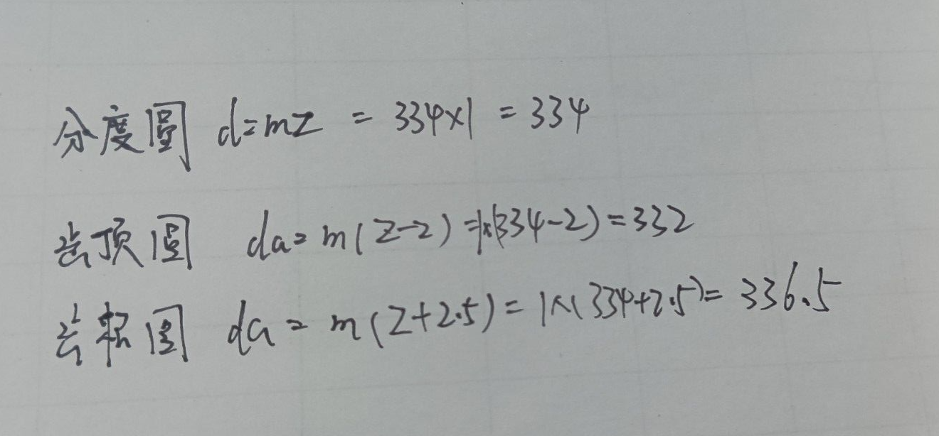

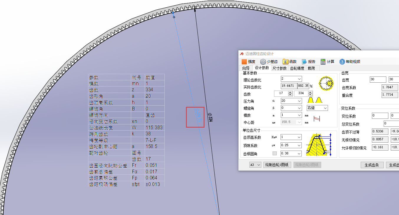

如图,画一个内齿轮,模数m=1,齿数z=334,齿顶圆=332,齿根圆=336.5,为什么软件上蹦出个330.71,这是为什么?
发表于 2023-6-9 17:37:17 | 显示全部楼层
你的图片没有330.71这个数值,所以你是在哪看到的
 楼主| 发表于 2023-6-9 17:49:33 | 显示全部楼层
发表于 2023-6-9 19:22:26 | 显示全部楼层
看不明白,齿根圆比齿顶圆还大,奇怪
人家是内齿轮  发表于 2023-6-9 20:08
发表于 2023-6-10 07:49:59 | 显示全部楼层
谢谢
发表于 2023-6-10 07:56:26 | 显示全部楼层
齿肧做大了
发表于 2023-6-10 11:00:27 | 显示全部楼层

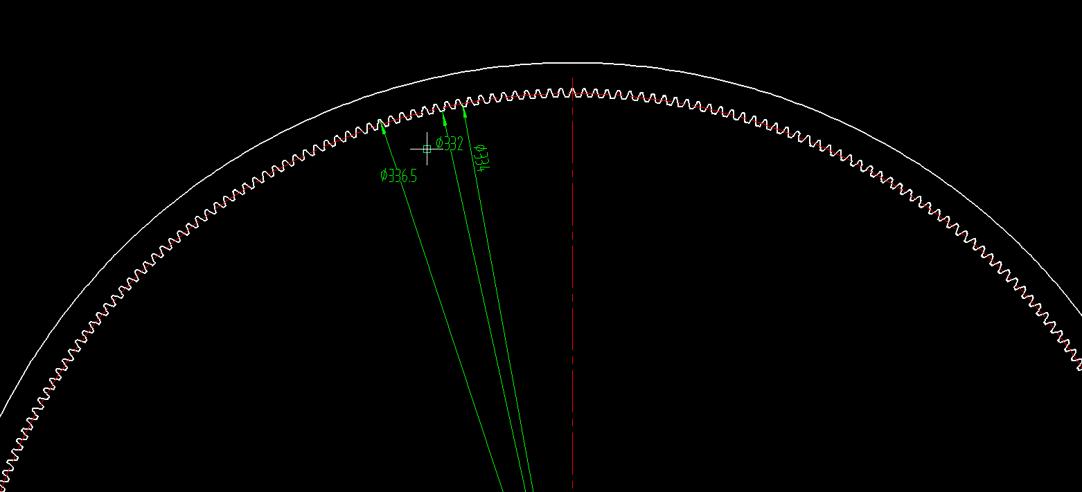

CAXA 画出来的 是跟你算的一样
