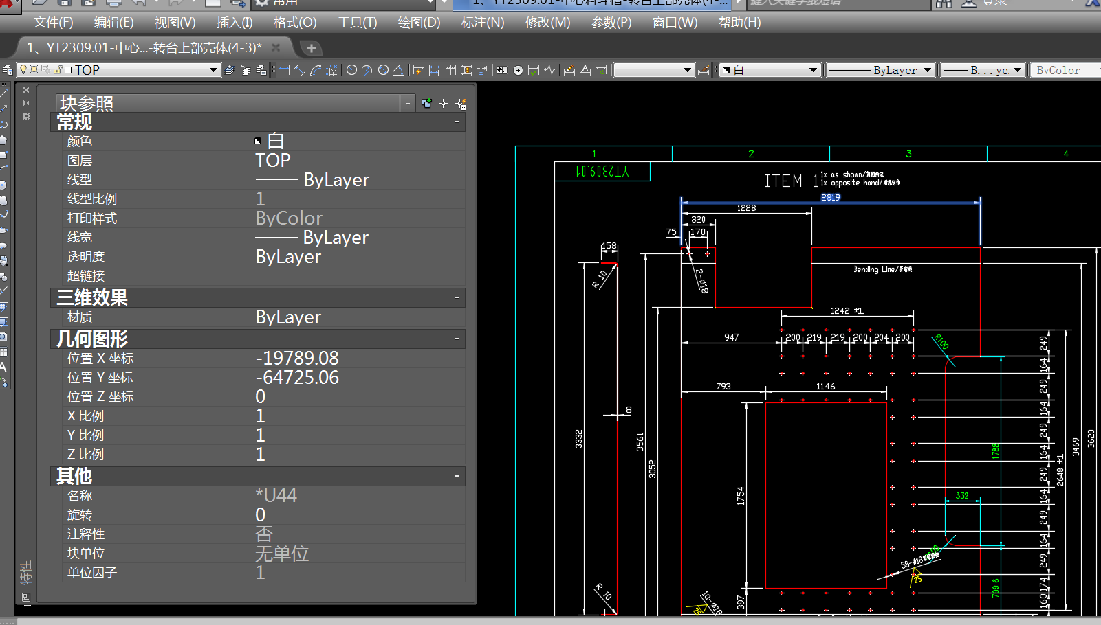

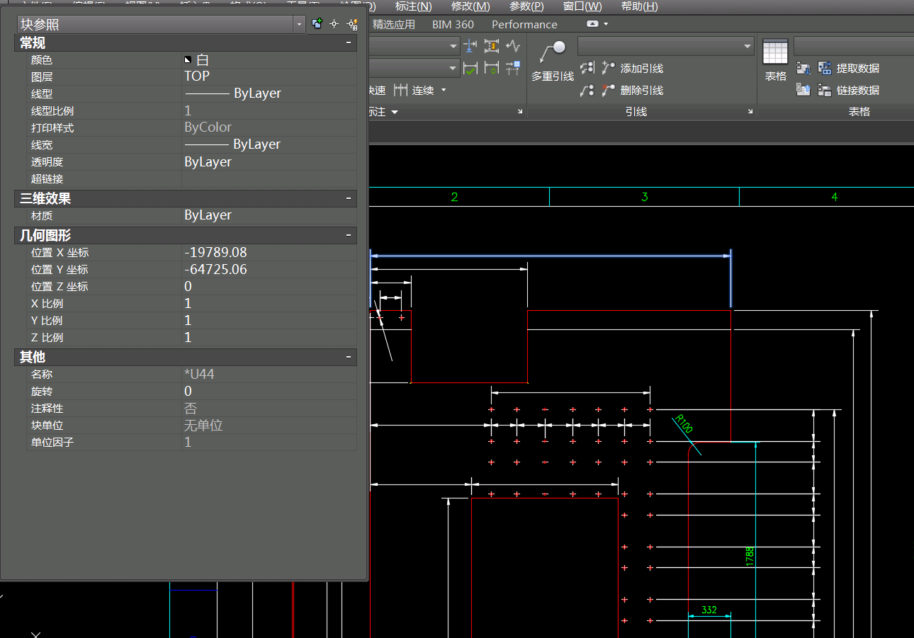

同一个文件,一台电脑显示没问题,另一台电脑看不见标注尺寸,很多文字也看不到,是字体的问题吗?另外他这个标注属性是块参考,这是什么意思?
发表于 2023-6-9 08:19:24 | 显示全部楼层
是因为你另一台电脑里没有这些字体吧?

 楼主| 发表于 2023-6-9 08:59:26 | 显示全部楼层
等我把字体复制过去试试,另外标注的属性是块参考,这是怎么回事
他就是把尺寸转成块了。块就是一个整体,外界不能编辑,除非点进去编辑块。你可以把块认为成一个自己设计库里,自己存入的一种标准图形,图案  发表于 2023-6-9 10:45
发表于 2023-6-9 09:08:41 | 显示全部楼层
块:就是转变成一个整体的了,你可以理解成SolidWorks的装配体转化成零件了,防止误删线条,当然CAD可以把块打散,
 楼主| 发表于 2023-6-9 09:20:04 | 显示全部楼层
葫芦OL 发表于 2023-6-9 09:08
块:就是转变成一个整体的了,你可以理解成SolidWorks的装配体转化成零件了,防止误删线条,当然CAD可以把 ...
标注做成块再打散还是标注,但这个打散就变成直线了,另外不知道为什么要单独把标注做成块
