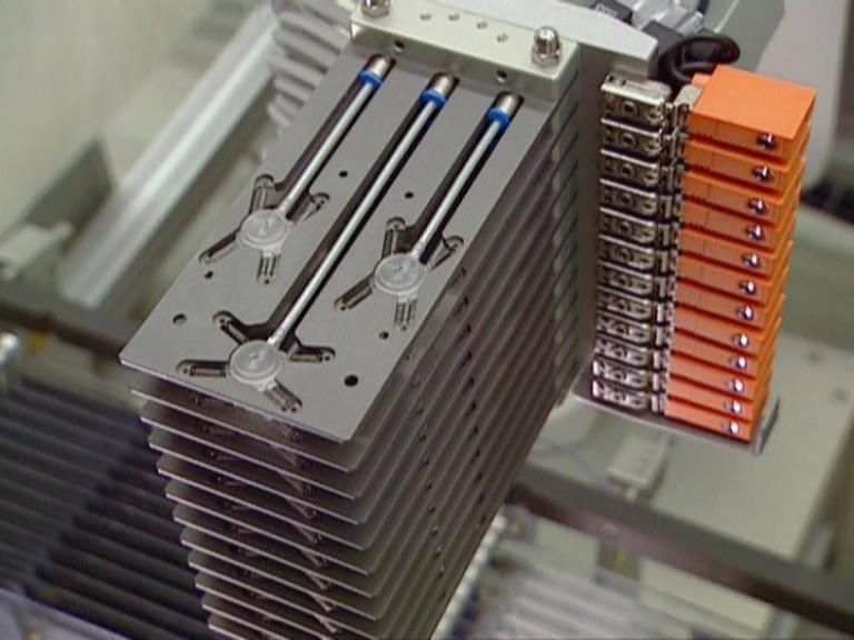

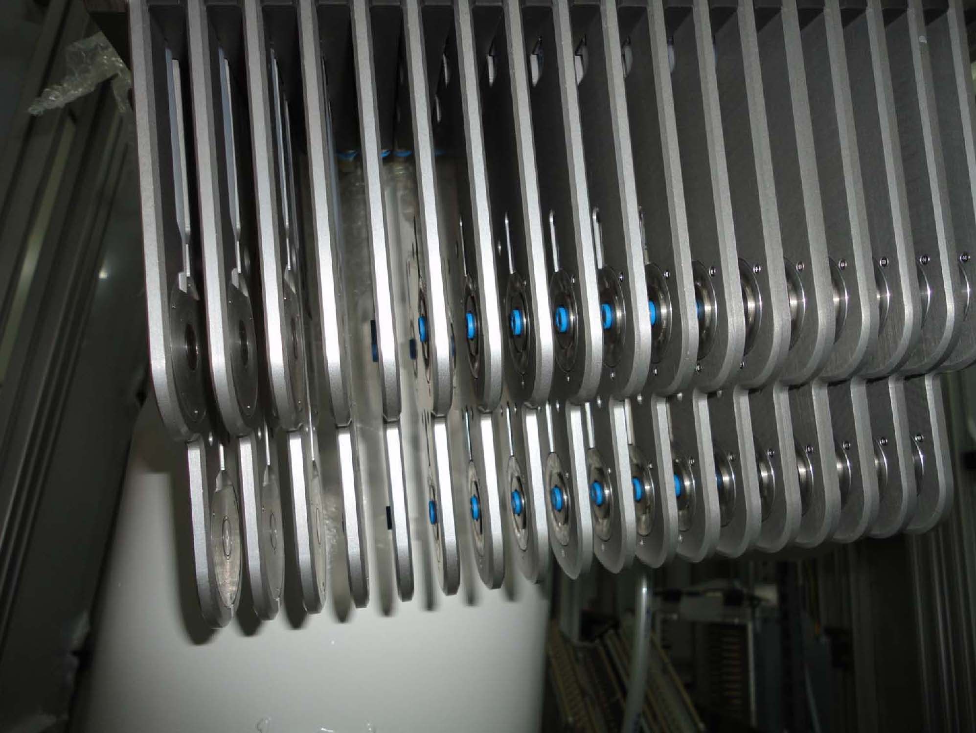

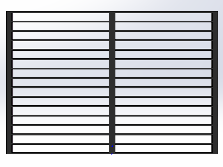

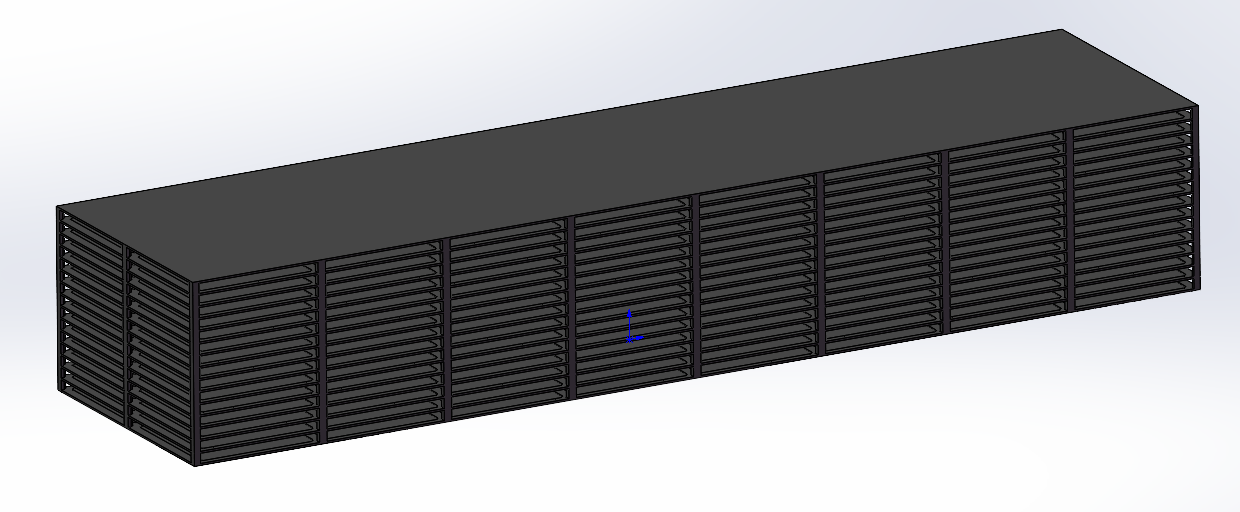

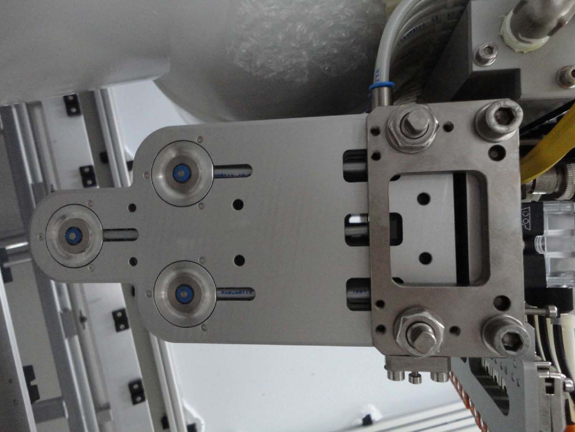

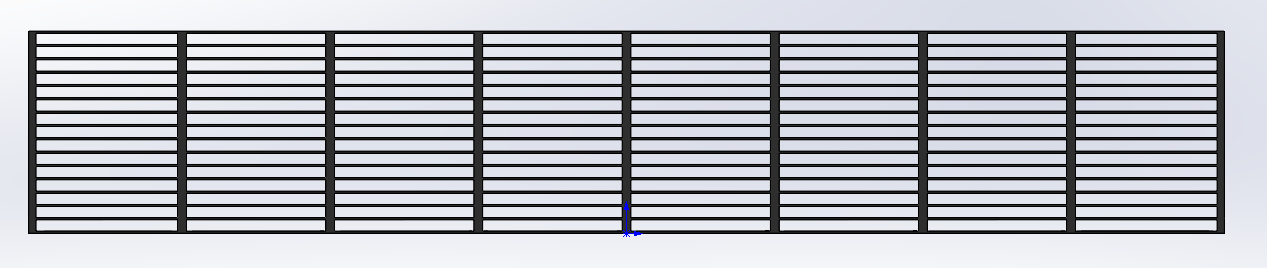

一个石墨舟放182的硅片,长是放8个硅片的距离,宽是放2个硅片的距离,15层,层宽约15-20mm,现在想找个能伸进去的吸盘把硅片取出来,有哪位大哥见识过类似的来指点指点迷津。

发表于 2023-6-7 14:23:12 | 显示全部楼层
这个?
 楼主| 发表于 2023-6-7 14:27:10 | 显示全部楼层
看着很像啊,我的需求只要把硅片或者晶圆从窄缝里面取出来。你这个叫什么?
发表于 2023-6-7 14:41:18 | 显示全部楼层
你都说到晶圆了,那就去搜一下晶圆搬运机器人。
发表于 2023-6-7 14:49:32 | 显示全部楼层
半导体行业,晶圆搬运机械结构。真空吸附,同时搬运多片晶圆。太阳能光伏设备也常见。

发表于 2023-6-7 16:22:57 | 显示全部楼层
好像没标准的,都是根据使用情况定制

发表于 2023-6-8 07:57:20 | 显示全部楼层
光伏镀膜设备上使用,江松,罗伯,中电二所……都有看到过
