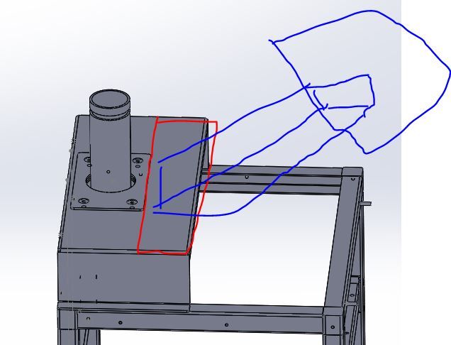

想在下图的支架上安装斜钢管,钢管上面还放一个4.75kg重物,这个钢管两端的连接法兰怎么设计比较牢固?

加强筋
发表于 2023-6-15 16:33:23 | 显示全部楼层
楼主有没有想过在钢管内部做个加强呢比如加个铝型材什么的
发表于 2023-6-15 17:45:14 | 显示全部楼层
非要这样放东西的话,我怎么感觉斜钢管问题不大,你那个钣金罩子得加强呢。。。
发表于 2023-6-15 17:56:10 | 显示全部楼层
首先钣金内部得加强
